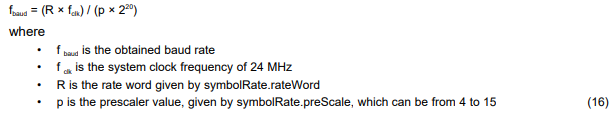

    根据您提供的信息、我能够将“LRF_MDM_Cfg_GHS_2m_lowdev_cc23xx.txt"中“中的预分频器设置从 12 更改为 39。 (我能够使用此信息检查 CCS 中的构建设置。)
    我的计算方法是否正确?
    虽然型号不同、但我使用 此线程 作为参考。
    CC2340R5 可以达到 RX 带宽的最低值为 150kHz。  [/报价]
    您能告诉我如何在 SmartRF Studio 中设置滤波器吗? 如果它是自动设置的、我应该检查什么?
    正常
    你好 O.H
    使用现有的 20 kbps FSK PHY、我使用了您提出的公式、发现当我使用 rcl_settings.h 文件中的 Rateword/预分频器时、数据速率 (20000) 确实匹配。
    我的计算方法是否正确?  [/报价]
    它看起来确实是正确的,但关于什么确切的预分频器和 Rateword 组合,我们应该使用我不确定。
