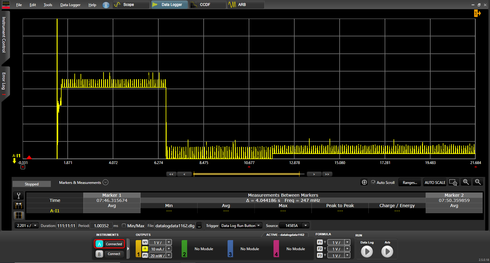

尊敬的 TI 团队:
我们在定制硬件设计中使用 CC2745R10、发现电流消耗高于预期。
首先、我们能够实现所需的 1mA 电流消耗。 但是、一段时间后、电流会突然从 1mA 增加到 3.9mA、不再返回到 1mA。
我们无法确定此问题是否与硬件 o 软件有关。 在开发板上、电流消耗在 1mA 保持稳定。 但在我们的定制板上、我们面临着这个问题。
我们已经与我们的硬件团队一起对此进行了全面的审查、但无法找到确切的原因。

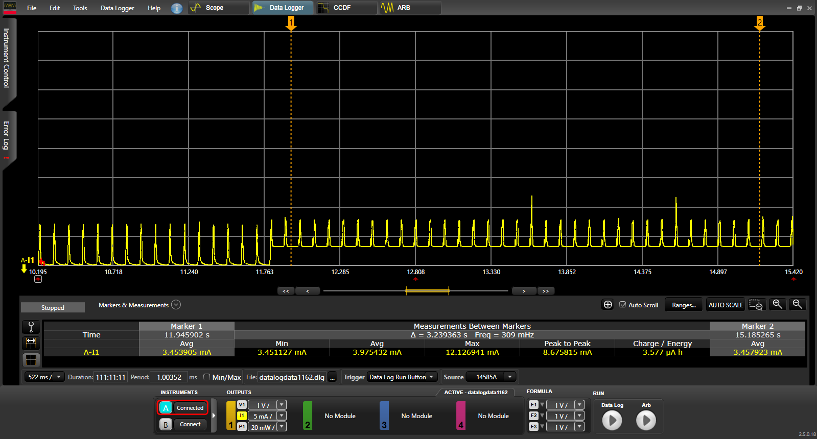

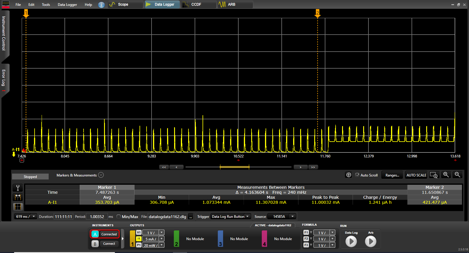

我们随附了屏幕截图以供您参考。 在图 2 中、可以看到所需的电流消耗 (1mA)。 在图 3 中、电流意外地在一段时间后增加到 3.9mA
我们请求您的支持帮助确定此问题的根本原因。 我们之前在 TI 论坛上提出了一个问题、但问题不大。 请将此作为优先事项、帮助我们尽早解决这一问题。
CCS IDE:CCS 20.3.1
SDK:simplelink_lowpower_f3_SDK_9_11_01_13
谢谢、此致
Ratan D.

    目前、在器件进入睡眠模式后、我们不会在软件中启用 UART 或任何其他外设。当我们处于正常模式时、我们使用 CAN、ADC、LGPT 计时器或 PWM 外设。 进入睡眠模式后、我们不使用 CAN、ADC、LGPT 计时器或 PWM 等任何外设。
    在示波器捕获中、器件处于 BLE 扫描模式、扫描间隔为 100ms、扫描窗口为 10ms。 最初、我们能够在睡眠模式下实现大约 1mA 电流。 但是、经过一段时间(可能从几秒到几分钟不等)后、电流会突然增加到 3.9mA 附近。
    电流增加后、即使器件保持在 SLEEP 模式且没有使用外设、它也不会恢复到之前的 1mA 级别。
    Ratan

    您可以尝试迁移到 SDK 914 吗? 在某种情况下、HFXT 可能具有边缘启动、这可能会导致施加另一个限制、从而阻止器件进入待机状态。 该器件仍能以更高的电流运行。 SDK 9.14 或更高版本已添加了处理这种情况的功能。 请告诉我 ,如果这可以解决您的问题,非常感谢!
