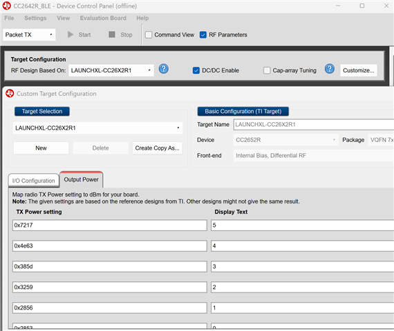

    您还可以在 SmartRF Studio 7 的自定义目标配置中找到类似的设置
    默认输出功率可根据引用的工程进行选择、通常是在编译时在 SysConfig 中设置的、但通常每个无线电堆栈都包含 API、用于在运行时更改 TX 输出功率。
