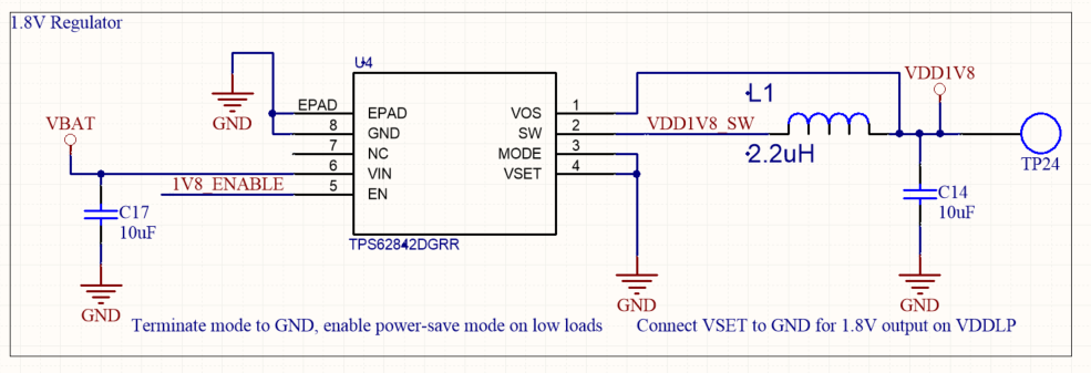

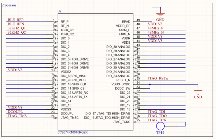

我们提供了一款在外部稳压器模式下使用 CC2674R106T0RGZR 且供电电压为 1.8V 的产品。 一些现场器件显示频繁复位。 大小 SysCtrlResetSourceGet 然后返回 RSTSRC_VDDS_LOSS
CC2674R10 实施:

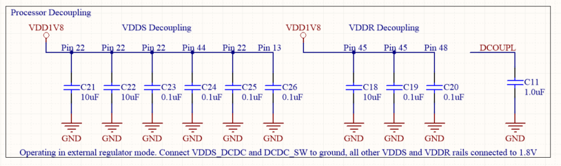

直接在处理器处进行 1.8V 去耦:
上游电源是 TI TPS62841DGRR、由 3.0V~4.2V 锂电池供电。
每当我们尝试检测器件以监测压降时、器件就会停止表现出该行为。 为了进一步说明、只有一些现场器件显示该值、可能为 10%。
Simplelink SDK 版本: 7.10.01.24
参考 SWCU194、在外部稳压器模式下、我们会相信欠压电压为 1.65V。 TPS62842DGRR 似乎不可能使输出降至 1.65V、而 1.8V 上的其他器件可能总共消耗的最大 50mA。
感谢提供任何有关调试此问题的建议。 请告诉我其他问题。

    当我们尝试仪器器件(其中 2 个实际上)时、我将导线连接到处理器的本地电容器、并在模拟模式下使用 Salaea 逻辑专业版进行监控。
    欠压的确是一个非常有效的想法。
    我的范围是 Siglent SDS1104X-E 、探测器是 随附的 PP510。 在 X1 中、电容为 85pF、X10 电容为 18pF。
    我已经在 TI 稳压器上进行了多次测量、另一次是在处理器本地的电容器上进行的测量。 请参阅该附件。  /cfs-file/__key/communityserver-discussions-components-files/538/xv5_2D00_Power-Supply-Measurements_2C00_-Oscilloscope_2D00_260326_2D00_215533.pdf
    此图也包含在文档中、在处理器本地的去耦电容器处测量。
    测量是在室温下进行的、目标锂离子电池连接到 PCBA。
    想法? VBAT 上有一点点高电压摆幅、但看起来并不疯狂、似乎不会给我造成欠压。
