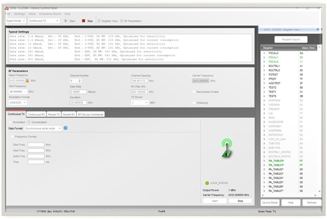

您好的团队、
几年前、我有一个使用 SMARTRFTRXEBK + CC2500EM 的设置、它用于在我的 Windows 10 计算机上工作。 我现在正在使用此器件/设置恢复工作、SmartRF Studio 7 在“已连接器件“部分中或在 2.4GHz 器件选择中右键点击器件时未显示电路板。 当 USB 模式亮起并且“Enable"和“和“SmartRF “开关都处于正确位置时、电路板的电源正常。
我已经确认 Cebal 和 VCP 驱动程序已安装在程序文件中、设备管理器中的驱动程序显示为最新版本、但仍显示为未知 USB 设备。 我还尝试以管理员身份在兼容模式下运行 SmartRF Studio 7。 对接下来要尝试什么有什么想法?
Luke

    尊敬的 Siri:
    我们发现问题是仅供电源的 USB 电缆、因此在我们切换电缆后、它就已连接。 现在、使用 SmartRF Studio 将功率输出设置为+1dB、但我们的读数为–6dB。 我已经进行了检查、以确保 SmartRF 和我们的分析器之间的中心频率相匹配、并且使用 1 英尺长的射频电缆进行 CW 测试未调制。

    您好 Luke、
    在 SmartRF Studio 中、您可以使用测量输出功率 未调制 中的包装类型 连续 Tx 并告诉我们使用+1dBm 设置测量的输出功率吗?
    您正在测量 TI  CC2500EM 吗?
      Richarf
    一个电路板显示–9.1dBm。 另一个读数为–7.9dBm。
    Tyler
    是的、使用 CC2500EM 进行测量
    t
    此处缺失 10dB、并且设置看起来是正确的。 我们将在实验室中使用相同的设置来测量此性能、以仔细检查 是否测量 1dBm 输出功率。
