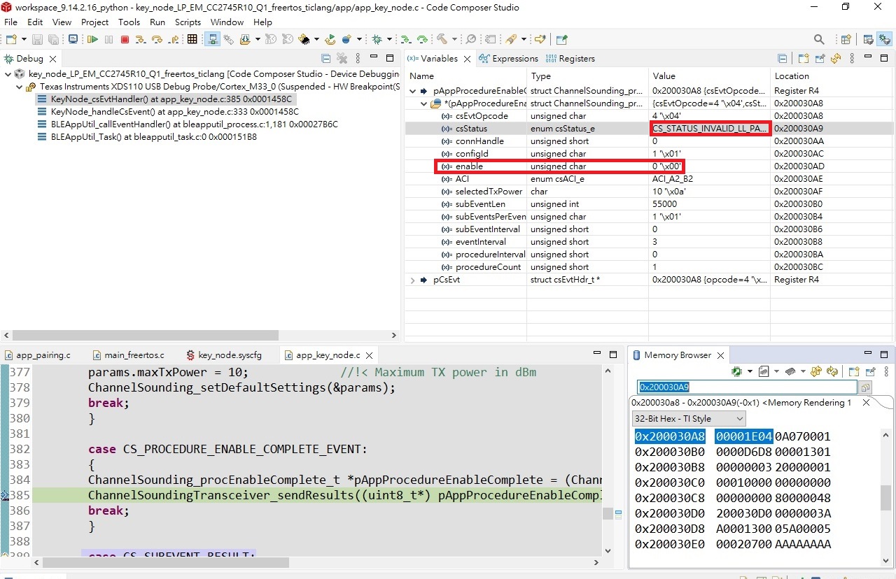

执行信道探测测距时、中会发生以下错误 LE CS 过程启用完成事件 在发起者执行时由反射者返回 ChannelSabing_procedureEnable 命令。
如下图所示:
我注意到enable返回值中的参数为 0、但在正常信道探测测距期间、该参数应设置为 1。
请帮助我回答以下问题。
1.enable标准蓝牙协议中不存在此参数。 它是 TI 特有的参数吗?
2.是否从启动器传递了此参数?

    CS_ProcedureEnable () 函数是发起方启动信道探测过程的方式。 调用此函数后、它会等待关键节点/反射者返回 CS_SUBEVENT_RESULTS、此时信道探测数据将可用。 您能告诉我代码中的位置吗  使能  变量已声明? 我可以在您发送的图像的变量部分看到、但不能在实际代码中看到。 您是否也可以发送您在启动器端调用 CS_ProcedureEnable () 的图像或代码? 此函数通常返回状态、0 表示成功、因此我不确定在哪里 使能  参数设置为 1 以指示信道探测距离。 谢谢。

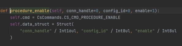

    您好、Eshaan:
    感谢您的答复。
    如下图所示、在以下函数中调用该参数并设置为 1。 调用后、信道探测无法启动、因此返回错误代码 0x11(不受支持的参数)。

    嘿、James、
    您能否向我发送整个 python 文件? 您是否更改了任何其他设置? python 脚本可以开箱即用、因此我想在我这边重现问题、以便我可以帮助调试。
