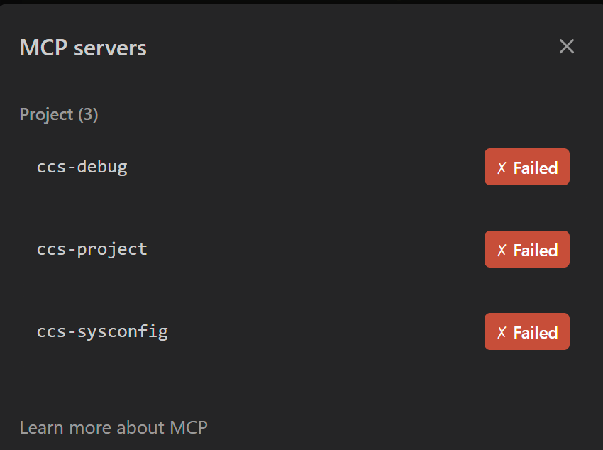

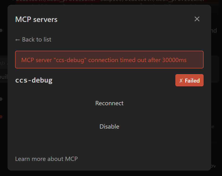

我尝试使用集成了 Claude 代码的 CCS MCP 服务器、但每个 CCS MCP 服务器都超时:
对为什么会发生这种情况有任何想法? 我已尝试重新安装 Claude 代码和 CCS、但仍收到此错误。

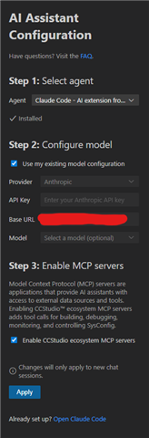

    我的 Claude 会话中的 MCP 服务器最终超时、但这张屏幕截图只需 几分钟即可启动 CCS、所以现在它应该已经连接好了吗?
    我在助手配置中将所有设置基本保留为默认值:
