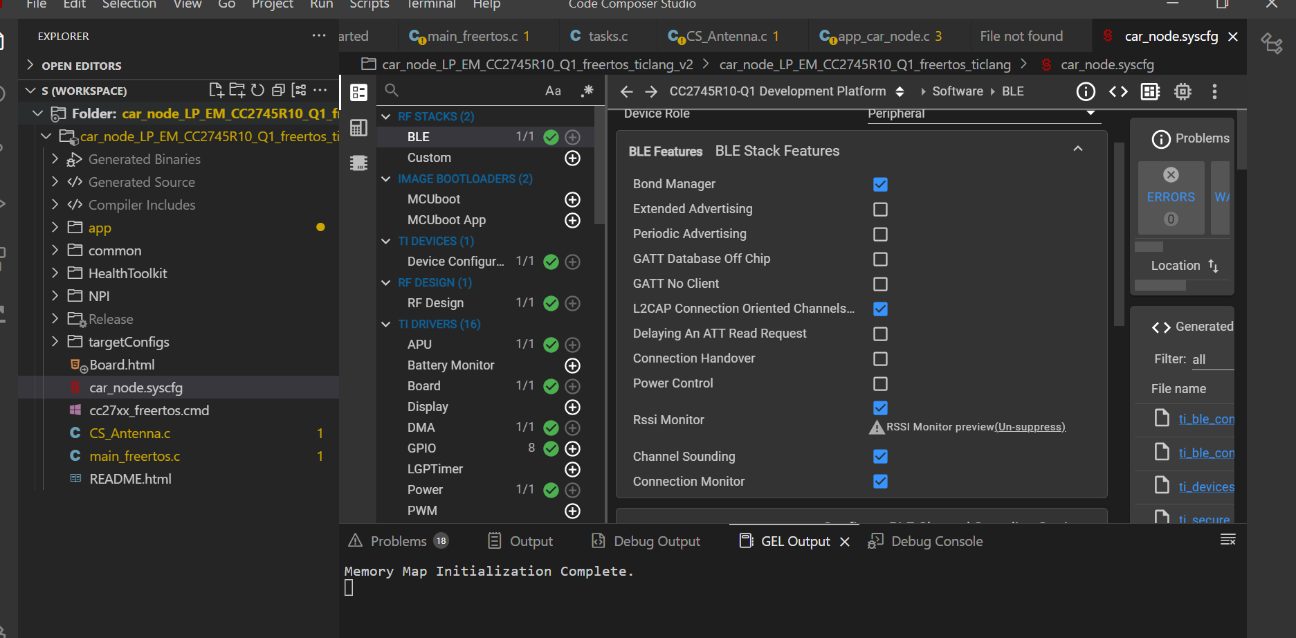

尊敬的团队:
  我们希望在两根天线上独立测量 RSSI
(使用天线切换/分集)、但不启用
通过电话进行信道探测 (CS) 程序
平台详细信息
器件:CC2745R10-Q1 (CC27xx)
SDK 版本:
simplelink_lowpower_f3_SDK_9_14_02_16
工具链:CCS/FreeRTOS
 已使用的项目: car_node

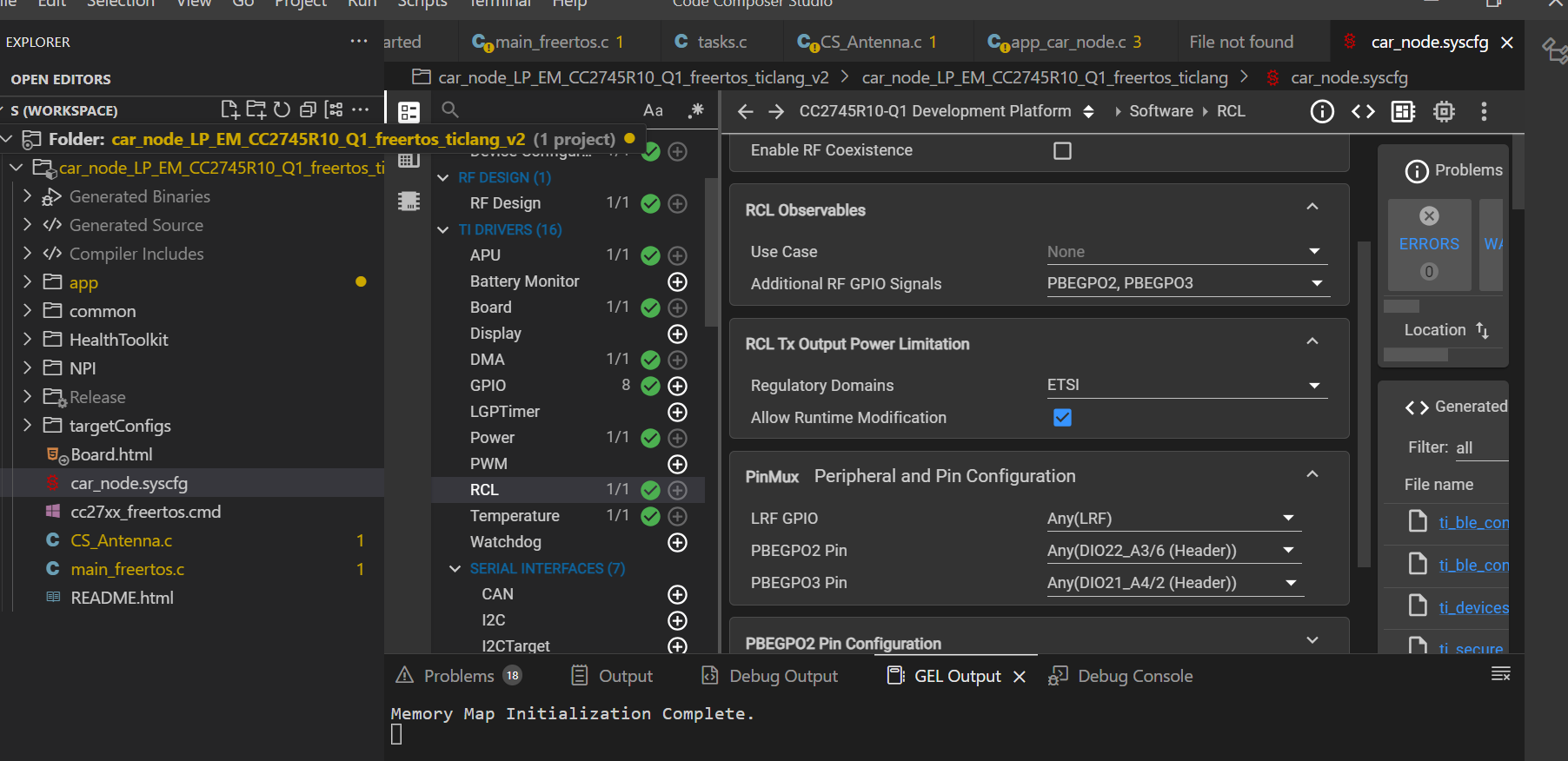

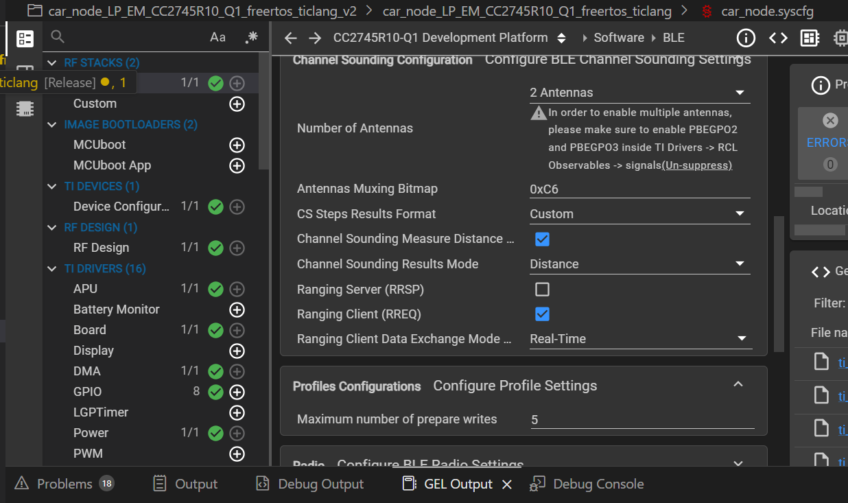

配置:
-在 SysConfig 中启用双天线配置
-观察到的天线没有通过 GPIO 切换

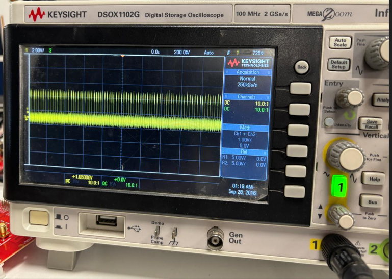

- 在手机中使用正常的 BLE 连接(启用 CS ),其中不支持信道探测。 已检查 PIN21 是否能够在连接之前看到波形、但一旦连接到电话、就没有观察到波形、只有噪音
-能够在单个天线中读取 RSSI 连接
。 有可能得到每天线 RSSI 测量值
  (天线 1 与天线 2)而不启用信道探测?
2. BLE 堆栈是否支持天线分集 RSSI 报告?
3.是否有任何允许读取 RSSI 的 API 或 RF 命令
  共模电压?
4.如果不是,信道探测对于双天线的使用是强制性的吗?
    您好、
    1.可以从给定天线读取 RSSI。 在读取 RSSI 之前、必须在应用中设置 GPIO 以选择要读取 RSSI 的天线路径。 例如、如果要从天线 A1 读取 RSSI、必须设置用于控制开关的 GPIO/GPIO、以选择进入天线 A1 的路径。 同样值得一提的是、当您的应用中有两个或更多天线时、在执行任何无线电操作之前、请务必配置用于控制开关的 GPIO/GPIO。 否则、交换机的状态可能未知、对讲机可能无法接收任何天线的信号。
    2.否、BLE 堆栈在 RSSI 报告中不支持天线分集。
    3.不可以、必须由应用程序在读取 RSSI 之前设置适当的 GPIO/GPIO 来处理该问题。
    4、不,双天线使用不需要信道探测。
