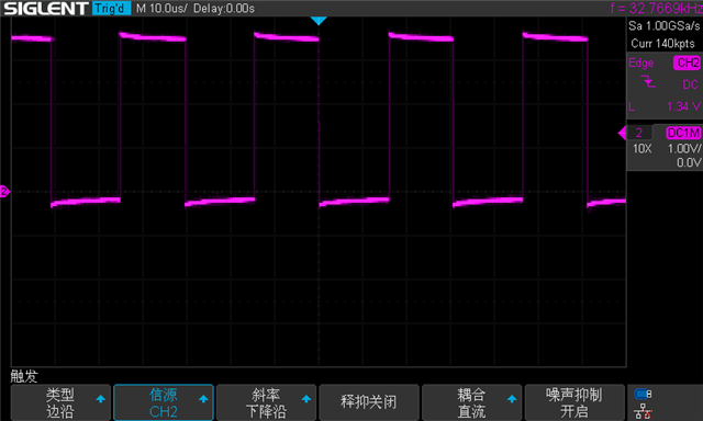

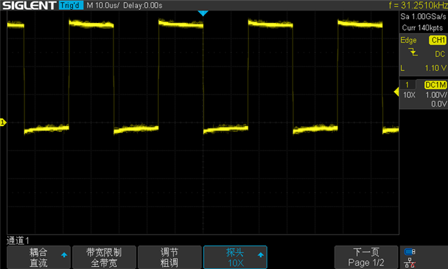

        /* Route 32k clock to DIO11 */
        IOCPortConfigureSet(
            IOID_11,
            IOC_PORT_AON_CLK32K,
            IOC_STD_OUTPUT
        /* Enable 32k clock output */
        AONIOC32kHzOutputEnable();
    第三方 PCB
    #000004 [ 0.047 ]信息:(./Application/init.c:122) HF = XOSC_HF
    #000005 [ 0.047 ]信息:(./Application/init.c:148) lf = 32k tal
    #000006 [ 0.051 ]信息:(./Application/init.c:160) 放大器= 375mV
    #000007 [ 0.051 ]信息:(./Application/init.c:164) 预期 Amp = 465 mV
    定制 PCB
    #000005 [ 0.047 ]信息:(./Application/init.c:136) LF =源自 RCOSC_HF
    #000006 [ 0.051 ]信息:(./Application/init.c:160) 放大器= 540mV

    尊敬的 Tarek D:
    证据
    项目 第三方 定制
    HF 时钟 XOSC_HF XOSC_HF
    LF 时钟 32K XTAL 源自 RCOSC_HF
    持久应用 好的 好的
    OAD 下载 好的 NG
    OAD→应用程序复位 好的 NG
    FW/BIM/OAD 映像 也一样 也一样
    有关更多详细信息、请参阅日志。
    e2e.ti.com/.../3rdParty.txt
    e2e.ti.com/.../Custom.txt
    我将首先评估一个替代 32.768kHz 晶体和相应的负载电容 (CL)、以从 32kHz XTAL 源恢复正常的 LF 时钟运行。 确认 LF 时钟配置后、我将重复 OAD 测试。
