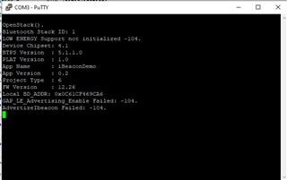

我附上了评估板通过与其笔记本电脑的串行连接发送的文本的屏幕截图,并显示一条消息 “低能耗支持未初始化”。

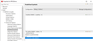

    未设置“__support_low_energy __”标志时,通常会出现此问题。 您可以通过右键单击项目并选择“属性”,然后导航至“生成”>“高级选项”>“预定义符号”,在 CCS 中查看此信息。
    您是否可以让客户验证演示中是否存在此标志? 对于低能耗,客户应使用 SPPLEDemo 而不是 SPPDemo。

    他们使用了 SPPLEDemo 项目,并检查了“__support_low_energy __”标志是否已设置-是否已设置(请参阅随附的图像)。

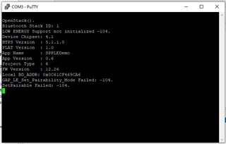

    但是,他们仍然收到消息“低能耗支持未初始化”。 SPPLEDemo 的配对模式也失败,无法将电话与蓝牙模块配对。
    他们 共享了一张显示“__support_low_energy __”标志的图像,以及另一张显示程序尝试运行时终端输出的图像。
    当他们运行 SPPDemo 项目(而不是 LE)时,他们也无法将蓝牙模块与电话配对。
    此外,根据他们的意见,在 iBeaconDemo 的情况下,LE 广告失败,因此在使用 TI SimpleLink 应用程序进行扫描时,蓝牙模块不会出现在设备列表中

    我在 iBeaconDemo 和 SPPLEDemo 上看到了相同的问题。 客户是否在 地图文件中看到.LowEnergyPatch 符号? 此外,BTPS_configuration_GATT_support_LE 定义在 BTPSCFG.h 中是否设置为1?
    我认为堆栈没有正确地向控制器发送来自 CC256X.h 的低能耗补丁 我将研究这一问题以了解这种情况的发生原因,并将提供一个解决方案。

    客户已查看了您描述的文件,并发现以下内容:
    在文件“SPPLEDemo.map”中,第147行内容如下:
    0003b178 0000000b BTPSVEND.OBJ (.const:.string:LowEnergyPatch)
    这是搜索在此文件中找到的字符串“LowEnergy”的唯一出现。
    在文件"BTPSCFG.h"中,#define BTPS_configuration_GATT_support_LE 设置为1。
