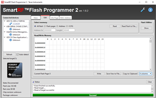

当我在使用 CC26X2R1 Launchpad 时,主板报告了“安全错误”和“确保设备已解锁”。 我搜索了论坛,并尝试使用闪存编程器2执行“大规模擦除”,通过链接 https://e2e.ti.com/support/wireless-connectivity/bluetooth-group/bluetooth/f/bluetooth-forum/918427/ccs-cc2652r-error-code--241-a-router-subpath-could-not-be-accessed-a-security-error-has-probably-occurred-make-sure-your-device-is-unlocked 将其解锁,但该设备无法恢复,尽管它显示“大规模擦除成功”:

还有其他方法可以保存我的主板吗?
我们将感谢您的任何帮助!
