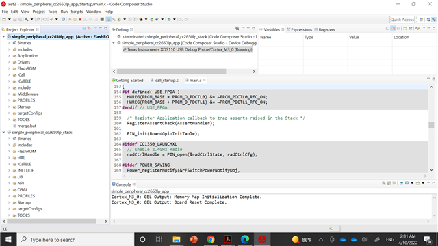

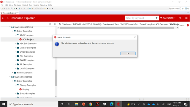

我有一个cc2650启动板。 我对该产品完全陌生,开始使用TI RTOS (ADC项目)。 在"全部构建"之后,在我播放时显示"调试"。 我看不到LED 1切换。 我已将cc2650MODA连接至支架。 我的连接是否正常?
是否有人可以指导我完成第一个TI RTOS实验的步骤?

    是否将ADC示例下载到LAUNCXL-CC2650或cc2650MODA上的CC2650? 如果是cc2650MODA,您可能需要遵循应用说明: 将TI认证的BluetoothRegistered低能耗模块(CC2650MODA)用作单芯片无线MCU
    您好,Muhammad:
    您使用 的是LAUNCHTXL-CC2650 还是 BOOSTXL-CC2650MODA?  正如YK所提到的,使用正确的软件资源至关重要。  以下是TIREx中任一项的更多资源:

    我下载了ADC示例。 我尝试了cc2650助推器包和cc2650MODA。 使用booterPak我会看到 "Error connecting to the target:
    (错误-242 @ 0x0)"在按下DEBUG并使用cc2650MODA后,我在恢复或F8后收到"Error with PIN_INIT"。

    当我连接cc2650MODA时,在应用我的代码后,我现在收到此错误
    "Cortex_M3_0:Gel输出:电路板重置完成。
    Cortex_M3_0:GEL:加载文件时遇到问题:C:\ti\simplelink\ble_cc26xx_2_01_4.4627万\projects\bl\Sensor\WirelessPressureSensor_stack\Debug\WirelessPressureSensor_stack.out无法打开文件
    Cortex_M3_0:错误:(错误-1170 @ 0x0)无法访问DAP。 重置设备,然后重试此操作。 如果错误仍然存在,请确认配置,关闭电路板电源后重启,和/或尝试更可靠的JTAG设置(例如,Lower TCLK)。 (仿真软件包8.4 .0.0.0006万)
    Cortex_M3_0:20次尝试后无法确定目标状态
    Cortex_M3_0:在断开连接之前从目标中删除调试状态失败。 程序存储器中可能仍嵌入断点操作代码。 建议在连接之前重置仿真器,并在继续调试之前重新装载程序"

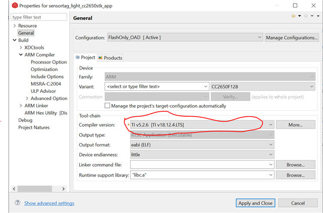

    根据构建日志,您的应用程序项目需要ble SDK _2_02_01_18。  您是否在  C:/ti/simplelink/中安装了ble SDK _2_02_01_18?
    是的,我已经安装了它。
    这是发行说明
    发行说明BLE-Stack 2.2 ................................................................1.
    根据 BLE-Stack 2.2 1发行说明,匹配的CCS版本为6.2 .0。 也许您应该使用CCS版本为6.2 0来构建您的应用程序。 顺便说一下,如果您尝试在已安装的BLE-Stack 2.2 .1中构建原始示例,它是否可以成功编译?
    已安装6.2 0版本。 它也不能在其中工作。

    我尝试安装ble.sdk_2_02_01_18以成功构建sensortag_light.cc2650stk_stack和sensortag_light.cc2650stk_app。 您是否在项目中使用TI v.5.2 6作为编译器版本?
    括号部分不同,如何更改?
    您必须安装版本5.2 6,然后才能选择它。

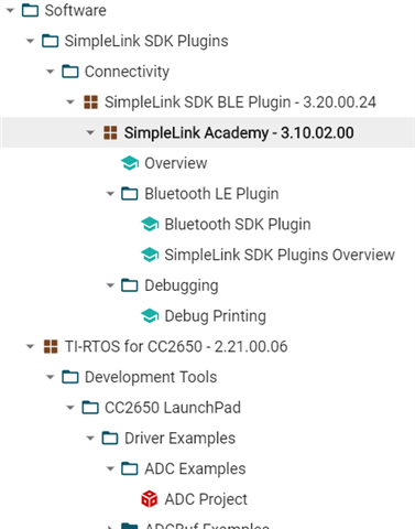

    感谢编译器。 我已经成功构建了sensortag_light项目。 我正在尝试使用资源浏览选项在简单的链路学院中查找实验室。 我没有看到任何标题为“实验1”的项目。  在软件下,我有两个选项:1)简单链接SDK和TI-RTOS。
    在哪里可以找到CC2650 LaunchPad的实验1?
      有关CC2650 SimpleLink Academy的信息,请参阅software-dl.ti.com/.../overview.html。
    我下载了simplelink_academy,但无法在"资源探索"中导航实验
    CC2650 SimpleLink Academy已过时,我认为它不能在“资源探索”中导航。
    然后如何构建实验1
    您是否打算运行 此程序
    是的,如何运行? 我的意思是我是这款产品的新手。 我对这个不是很了解。
    您可以将CC2650 SimpleLink Academy下载并安装到C:\ti\simplelink_acady_01_11_00_0000,并使用CCS从C:\ti\simplelink_acady_01_11_00_0000\modules\projects\文件夹中导入ble_projectzero。

    当我运行simple_peripheral示例时,我收到此错误
    "Cortex_M3_0:Gel:加载文件时遇到问题:C:\ti\simplelink\ble_SDK_2_02_01_18\examples\cc2650stk\simple_peripheral\CCS\app\FlashOnly" OAD_ExtFlash\simple_peripheral_cc2650stk_app.out无法打开文件"
    我想你应该用simple外围设备来完成cc2650 launchpad而不是cc2650stk,你必须确保XDS110正确连接到CC2650。
    确保项目生成干净(即没有错误),  项目属性->生成->臂杆链接器->基本选项->指定输出文件名 包含 一个位置(如 ${ProjName}.out)和 用于确认此生成文件存在的目录。
    此致,
    Ryan
