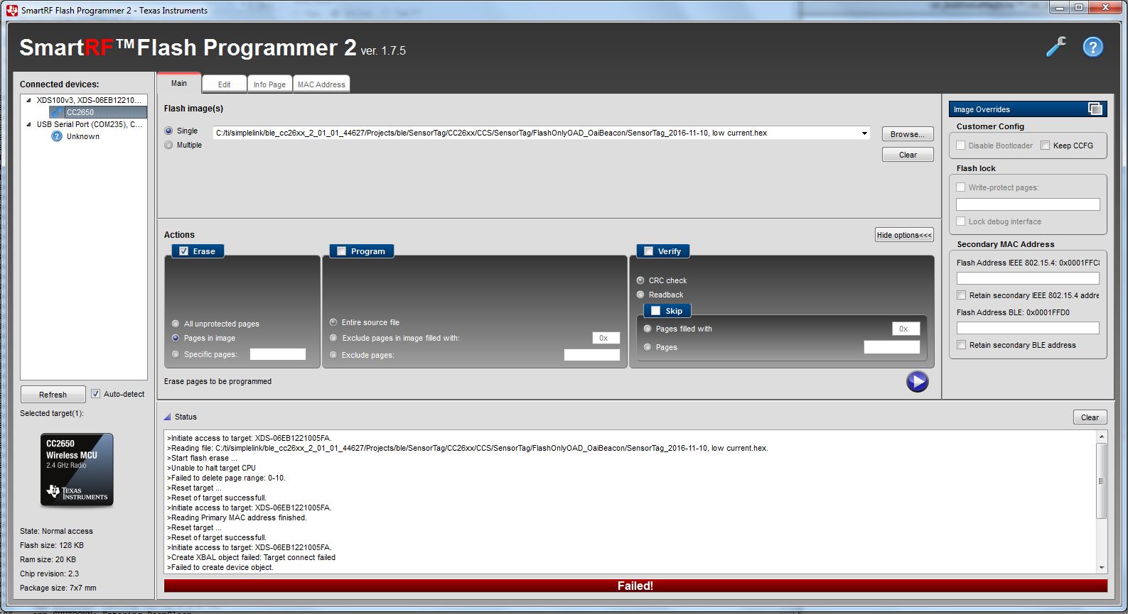

我遵循OAD用户指南,使用 CCS版本6.1 .1.0.0022万 创建了一个超十六进制文件,位于开机自检构建步骤下面,并将重置矢量地址更改为 0x0.101万。
"${cG_tool_hex}"-order MS --memwidth=8 --romwidth=8 --intel -o "${ProjName}.hex""${ProjName}.out
"C:\Python27\python""C:/Python27/Scripts/hexmerge.py"-o "${project_LOC}/FlashOnlyOAD_OaiBeacon /OaiBeaconSuper.hex"-r "0000:1FFF"--Overlap=error "${project_LOC}/aiOnlyOAD_OAD_OaiBeaconSuperbash/1f/1f/1f/1f_Sashe/1f/f_Sashe/1f_Sashstack./1f/":1f/1f_1f_1f_1f_1f_1f_1f_1f_f_f_f_f_f.f.f.f.f.f.f.f.f./f.f.f.f./f.f./f.f./f.f.f./f./f.f
"${CCS_INSTALL_ROOT}/utils/tiobj2bin/tiobj2bin""${BuildArtifactFileName}""${BuildArtifactFileBaseName}.bin""${CG_tool_root}/bin/armofd""${CG_tool_root}/bin/armhex"
我使用闪存编程器和XDSV100V3来确保超级文件在尝试通过应用程序进行更新之前先工作。 这是我遵循的顺序:
  1. 下载超级十六进制文件。 无指示灯,无通告。
  2. 恢复为BIM_ExtFlash (FlashOnly"传感器标签配置),堆栈和我知道有效的应用程序映像。 使用闪存编程器单独编程,使用多个图像选项。 SensorTag开始广告。
  3. 使用单映像选项编程BIM_ExtFlash (FlashOnly配置)。 从那时起,即使在关注论坛上的所有内容之后,我也不断收到此错误。
>启动对目标的访问:XdS-06EB122.1005万FA。
>创建XBAL对象失败:目标连接失败
>无法创建设备对象。
我尝试使用XDS110设备包 ,重新启动PC,使用3V电源,新电池,通过设置清除大量闪存,但没有任何效果。 读取任何闪存页都会导致上述错误。 在“Connected devices (连接的设备)”下,芯片被标识为CC2650。
如何才能使SensorTag正常工作? 谢谢!
    您好,
    您是否正在使用Flash Programmer 2 v 1.7 5 (最新版本)? 如果此版本不起作用,则可能是CCFG已被修改为禁用r/w访问,或者DevPack不起作用。 如果您可以访问LAUNCHXL-CC2650 LaunchPad,则可以将其用作外部调试器。
    祝你一切顺利

    今天,我编程了一个已知良好的文件,而没有OAD更改(在0x0处重置引导程序地址),并在屏幕截图中显示以下消息。 我以前在几块板上编程过相同的文件,但它们仍然在工作。 我还包括了我今天使用的工作十六进制文件。
    当我对OAD更改进行编程(我在前面的消息中附加了文件)时,我只收到程序员屏幕截图中的最后三条消息。 我直到今天才知道"无法删除第1-10页"。 我还包括了我的设置图片。 我使用3V的电源为标签供电。 我还使用了CR2032电池,结果是一样的。

    我曾经在CC2650STK和我们使用CC2650STK光源制造的主板上发生过这种情况,但只是在湿度和光线方面。 照片中的是后者。 如果我尝试读取第31页,MAC或执行大量擦除,则会出现XBAL OBAL OBJECT FAILED (XBAL对象失败)错误。 我在所有出现故障的主板(从TI和生产的主板购买)上都尝试过此方法。
    我也不明白为什么擦除页面时会出现问题。 更令我担心的是,这些都是不可挽回的。
