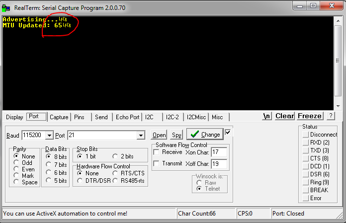

我使用的是cc2650lp,我在它上刷写了SPP_Clent_app,我也使用了BOOSTXL_CC2650MA,并在它上刷写了SPP_server_app。

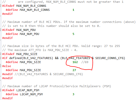

我的问题是,我不能在应用程序中将MTU大小从69增加到162,以便在服务器到客户端之间发送更多字符。
我更改了"ble_user_config.h"中的代码,但这不会改变任何想法。
我使用6.2 和BLE堆栈2.21。
有什么问题??
    您好Amine:
    根据5.5 软件开发指南(SWRU393)中的2.1 为较大值进行配置",您是否可以在应用程序项目中设置MAX_PDU_SIZE预处理程序(预定义)符号。
    祝你一切顺利
    只是为了确保您是否在主(客户端)和从(服务器)端都更改了它?
    祝你一切顺利
    是的,我做了。
    在客户端和服务器中都是同一个库"ble_user_config.h"。
    你有没有其他建议? 和thx

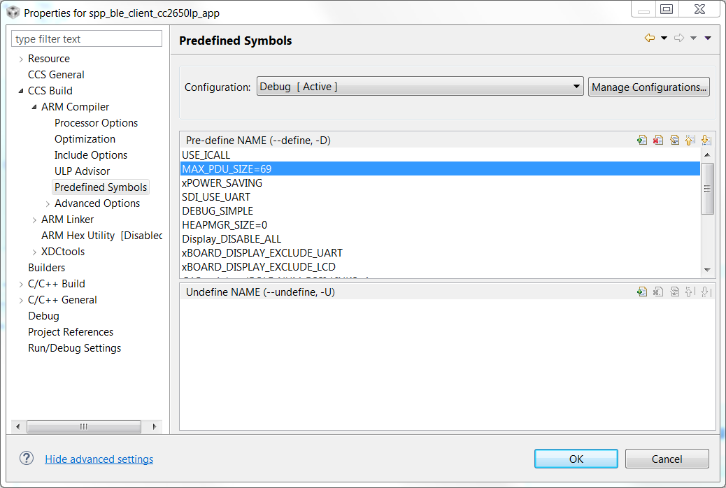

    当然, 我在应用程序项目中设置了MAX_PDU_SIZE预处理程序(预定义)符号。
    你有没有其他建议? 和thx
    您好,
    您是否可以在项目设置(项目->显示生成设置->)中的预处理程序定义中进行设置。
    祝你一切顺利
    非常感谢Zahid Haq先生
    工作正常,谢谢
