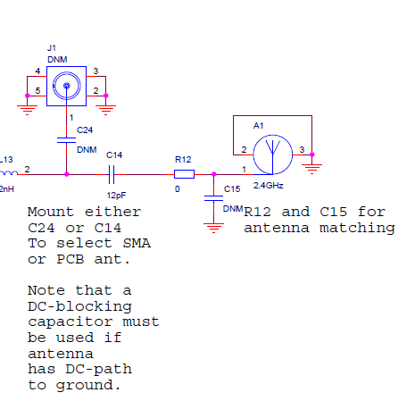

我正在使用您的芯片cc2650制作蓝牙模块。
在参考原理图中,您提供了SMA连接器和印刷电路板天线的两个选项。
我想使用PCB天线,所以我想知道所用电容器C15的值是多少。
请在屏幕截图中查找。
    您好,Nitin,
    必须通过网络分析仪的测量来确定与组件值匹配的天线。 详细信息请参阅第6.2 章,网址为 :www.ti.com/.../swra161
    如果您无法访问射频仪器,则应从不安装C15开始,并保持R12为0欧姆电阻器。 根据您在有原型可供测试时获得的范围,将决定是否需要进行任何调整。
