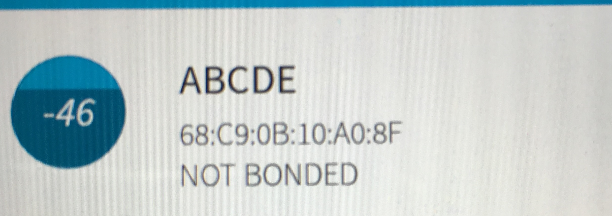

    TI专家,您好!
    我更改了scanRsp和attDeviceName
    static uint8_t attDeviceName[GAGE_DEVICE_NAME_LEN]="1.2345万";
    静态uint8_t scanRspData[]=
     //完整名称
     0x06, //此数据的长度
     GAGE_ADTYPE_LOCAL _NAME_COMPLETE,
     'A',
     'B',
     'C',
     'D',
     'E',
    我在Android上获得了"ABCDE",在iOS上获得了"1.2345万"。 根据你的建议,我在Central上找到了"ABCED"。 我的问题是:我可以在中环买到“1.2345万”吗? 谢谢
