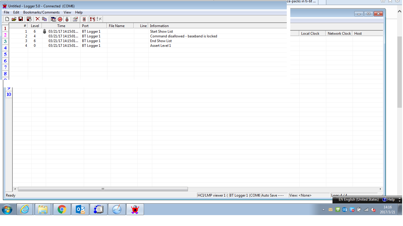

    我尝试使用记录器5.0 与TIInit_TIInit.26.ili 6.12 和6.12.26.xml来捕获2564C的固件日志。
    根据processors.wiki.ti.com/.../CC256x_Logger_User_Guide, 波特率 应 设置为92.16万,但5.0 logg4不会输出任何内容。
    当波特率为11.52万时,记录器5.0 只输出如下所示的一些内容:
    您知道问题是什么吗? 谢谢!
    有时,当波特率为11.52万时,FW日志显示如下:
    请确保您是在CC2564C的TX_DBG线路上连接UART到USB电缆,而不是在HCI UART线路上连接。
    波特率应为92.16万。 请仔细遵循用户指南。

    感谢您的提醒。我们在TX_DBG行上犯了一个错误。
    我已上传固件日志。 您能否帮助检查BLE查询失败的原因以及无法再次启动BLE的原因?
    非常感谢!e2e.ti.com/.../FW_5F00_LOG.7z
    您好,Vihang
    感谢您的抽出时间,我找到了原因。
    我犯了一个文书错误,将0xFD58作为0xFD5b使用,这导致无法对BLE进行加密。
    现在这个问题已经解决了。
