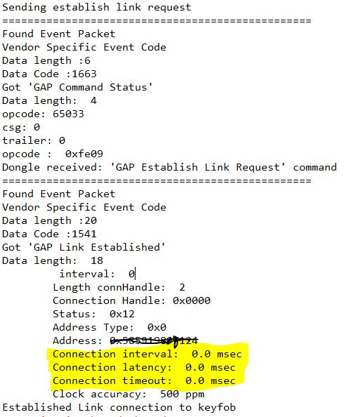

我正在运行cc2650作为外围设备,2540 dongle作为主机来测试外围设备。 我从以下链接下载了python脚本(linuxHostTest3):
processors.wiki.ti.com/.../Category:LinuxHostTest3
如使用"D"所述,它执行查找,然后可以使用"e"等建立链路。
我能够通过它进行发现,但它无法建立与设备的链接。
可能的问题是什么? 我还尝试设置 TI_BLE_Vendor_Specific_HCI_Guide.pdf中所述的一些间隙参数
但它仍未建立连接。
请帮我解决问题。 非常感谢。

    您好,Christin,
    感谢您的回复。 我使用了simple外围设备并修改了广告数据,即设备信息服务。
    是的,我可以通过Android上的blesacanner应用程序与cc2640连接。 我也用嗅探器检查过。还可以。
    当我发送链接建立请求时,它显示以下结果:
     C
    与连接相关的值也为零。
    正在等待您的友好回复。

    我将尝试使用Btool进行测试,但也想使用python脚本进行测试。 现在我可以连接到它,但它没有提供正确的连接间隔值。任何指南可能是什么问题?
