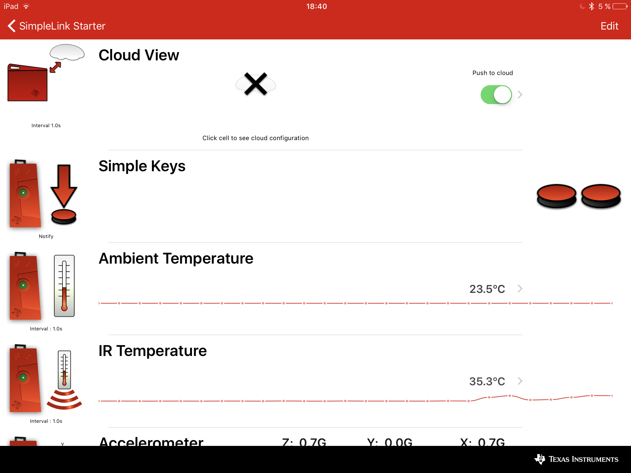

我使用TI的Sensortag,通过内置预配置的Quickstart连接从IOS设备连接到IBM的物联网平台。 以下收据不再适用于IOS上的最新TI应用。 我使用应用程序向客户和学生展示如何将传感器数据集成到云中。
developer.ibm.com/.../
Apple Appstore中有2个版本的应用程序:
SimpleLink Starter版本4.92 内部版本198
TI SensorTag版本5 (Build 214)
他们都不能连接到IBM IoT平台快速启动,只有带快速启动的Android应用程序可以正常工作。
"推送至云"滑块工作正常,但云始终有黑色叉号,表示无连接。 我在iPad和iPhone上试用过IOS 10.2 1,运气不好。 由于无法安装旧的应用程序,我不得不使用Android版本,但我将与许多传感器标签一起参加研讨会的许多人都使用iPhone。
感谢您的事先帮助,
Ren é Meyer

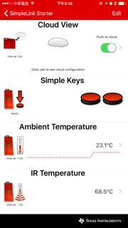

    我只在iPhone 7 Plus上测试了同一个SimpleLink Starter应用程序,它工作正常。 您在iPhone上使用3G/4G网络还是使用WiFi?

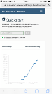

    我在iOS 10.2 上试用了相同版本的应用程序。1使用4.9 2 Build 198,但无法从iPhone 6s或iPad Pro连接到云,iPad 2 Air无法连接到云。 您能否发布您的工作云连接的屏幕截图?
    这是他们!
    非常感谢。 我必须承认,我真的很不明白为什么它不能在3种不同的iOS设备上工作,甚至有来自不同提供商的iNet连接。
