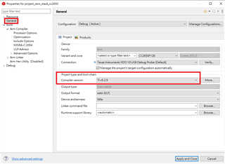

我正在尝试从简化中运行项目零,但每当我尝试bulid和调试项目时,都会遇到很多错误,我不确定如何使项目零运行。

    请确保在C:\ti/simplelink/文件夹中安装了ble-SDK_2_02_01_18,并使用TI v 5.2 9编译器版本。
    我目前使用 的是TI v.5.2 9,但是我的ble SDK是 ble.sdk_2_02_07_06,我是否需要 ble.sdk_2_02_01_18?我可以在哪里找到下载它,因为每当我查找它时,它只允许我下载最新版本
    谢谢,Abe
    您可以从 BLE-stack-archive下载BLE_SDK_2_02_01_18
    我已经下载 了ble_sdk_2_02_01_18 ,但我收到了更多错误,甚至尝试从 ble_sdk_2_02_01_18导入项目 时 也没有项目零
    CC2650的ProjectZero包含在 cc2650简化学院1.11 中 ,可 从此处下载。下载并安装 cc2650 simplelink academy 1.11 后,您可以从C:\simplelink_acady_01_11_00_0000\modules\projects\bl_projectzero导入projectzero

    我建议您将 CCStudio降级 为BLE项目零应用程序的已测试和验证版本。  此外,请避免在工作区或SDK安装目录中使用空格。
