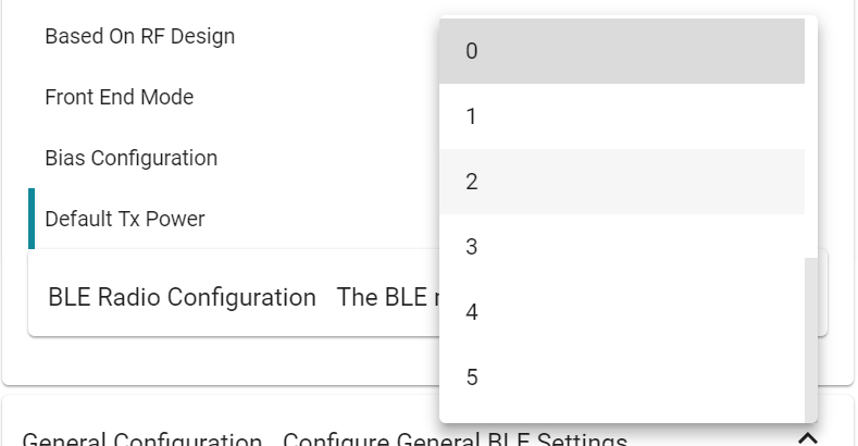

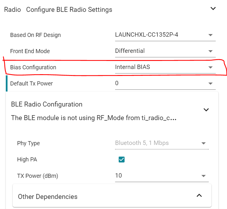

以下是在sysconfig端完成的设置:-
1. TX已使用- CC2652P定制板
2.使用处方- CC1352P Launchpad
3.默认Tx功率 - 0
4.高PA Enbled和Tx功率设置为10 dBm
将Default Tx Power (默认Tx功率)设置为0 dBm时,控制器会对其进行控制。 如果将相同设置为10 dBm,那么即使在3 m 距离时,也会将其设为默认值10 dBm吗?

此外,您是否有任何类型的指南可用于sysconfig的不同参数。 我在i选项卡中看不到太多可用信息。 其中一些甚至没有i选项卡。
如果您可以发送任何文档,详细说明sysconfig参数及其实际使用情况,那将是非常好的。

    代码上的功率设置与距离无关:这是设备无线电处的输出。 关于测量本身,您可能缺少的一个方面是多路径干扰,这可能发生在辐射测试中,具体取决于消声室外部。 这使得在不了解环境的情况下回答您的问题非常困难,因此测试是您的最佳方法。
    此外,如果您的自定义板具有连接器(SMA,U.FL),您也可以通过执行传导测试来验证设置-这将允许准确验证对讲机输出的功率。

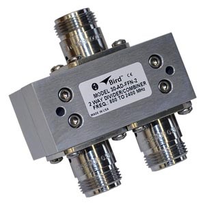

    另外,请告诉我我们是否可以在此处使用接收天线分集方法,以便我们拥有2根天线并通过 一个组合器(2.5 GHz),该组合器将连接至RX Launchpad CC1352P的SMA引脚。
    上图为接收器多样性
    组合器的示例
    注:以上图像仅用于示例目的。

    2652 -10-bdp-issues/4076867#4076867"]请407.6867万请告诉407.6867万告诉我我们是否可以使用接收分集式方法,以便我们有2根天线 通过CC52P天线连接到2.5 ( 报价为13P的集成器)
    我没有在我们的设备上使用Rx天线多样性应用程序,但一位同事提到,其中一个缺点是RF路径(组合器固有)上的插入损耗约为3.5dBm。
