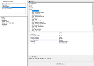

    2.构建并刷写设备。 刷写后、打开 BTool 并连接到器件。
    3.在 Advanced Commands -> HCI Extended 下 ,选择并运行 HCIExt_ResetSystemCmd
    4.在 Advanced Commands -> GAP 下、选择  GAP_DeviceInit 并 修改参数、以禁用 centralProfileRole启用 peripheralProfileRole。 运行命令。

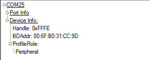

    您将通过日志或在左侧查看配置文件角色看到这一成功、配置文件角色将更改为外设。

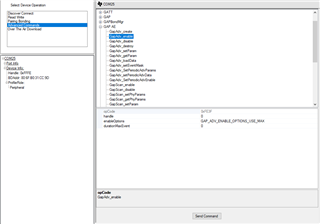

    5.在高级命令-> GAP AE 下、选择  GapAdv_create 并修改参数以满足您的需求、然后运行命令。
    6.在 Advanced Commands -> GAP AE 下、选择  GapAdv_setParam 并 根据需要更改任何广播参数、然后运行命令。
    7.在高级命令-> GAP AE 下、运行  GapAdv_loadData
    8.在 Advanced Commands -> GAP AE 下 、运行 GapAdv_enable 以启动广播。
