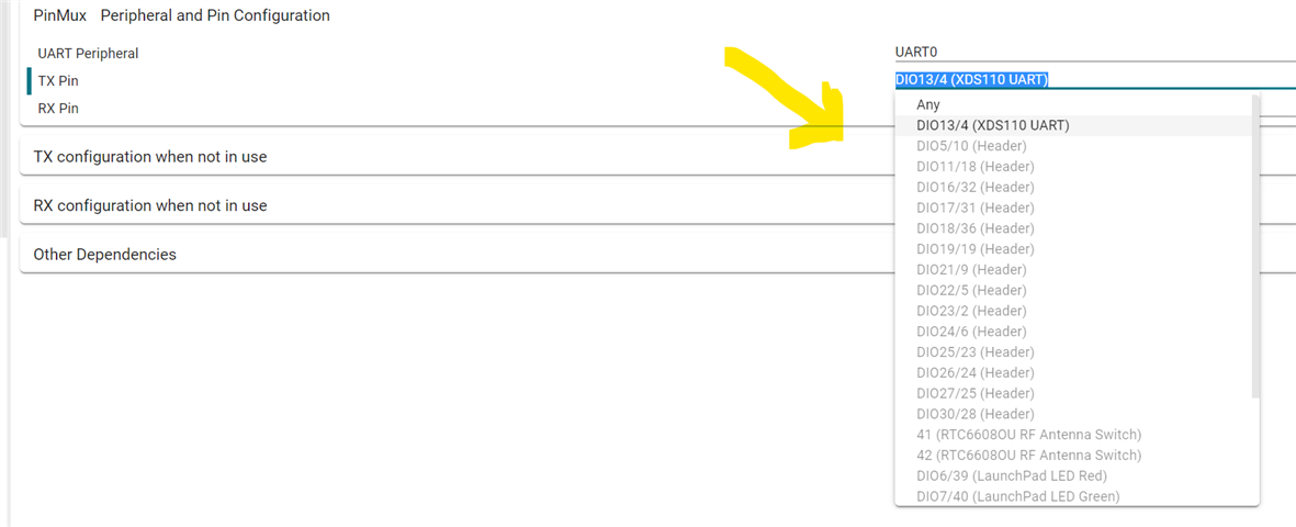

为什么 SysConfig 不允许我更改 UART 的引脚? 所有其他引脚均呈灰色且不可访问。 我使用了 SDK 6_10_00_29中的 uart2ECHO_LP_CC2651P3_nortos_CCS 示例。
CCS 版本 11.2.0.00007
    尊敬的 Lenio:
    默认的 SysConfig 设置取决于 LaunchPad 引脚映射。  如果您选择"Show Board View"、然后选择"Use Custom Board"、则这些配置将不再是硬性设置、从而允许您选择您喜欢的任何 DIO。  有关 更多详细信息、请参阅《BLE5-Stack 用户指南》的"自定义硬件"部分。
