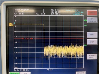

    我找到了有关此问题的一些线索:
    1.仅 使用1个传统广播集时,Tx 功率正常(通道37和38为20dBm,通道39为14dBm)。
    2.仅  使用1个扩展广播集时,通道37/38/39上的 Tx 功率全部为20dBm。
    使用扩展广播时、通道39上的功率为20dBm:
    3.当使用1个传统广播集+ 1个扩展广播集时,扩展广播的 Tx 功率在所有通道上变为14dBm (37/38/39)。
    使用两个广播集时、通道37上的功率为14dBm:
    根据这一观察结果、我猜 TxPowerBackoffTable 不会应用于扩展广播集、因此在以14dBm 在通道39上发送旧广播后、发送下一个扩展广播时 Tx 功率不会改变。
    如果我理解正确、那么使用1M PHY 时、通道39上的 Tx 功率回退值应为14dBm、无论使用传统广播还是扩展广播、这是正确的吗? 如果是、我认为堆栈的行为不符合规范。
    您能否与我们的研发团队确认此行为背后的逻辑? 非常感谢!
