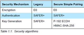

我们现在正在产品中使用带有 TI Bluetopia 栈的 CC2564C、我们的安全团队希望确认 BT 协议栈使用的 SPP 的安全级别。
我可以搜索 SSP - Security Simple 配对:
安全级别:
  • 安全级别1 完全支持无安全性的通信、适用于任何蓝牙通信、但可将其视为适用于未配对的通信。
  • 安全级别2 在设备未配对时的通信期间支持 AES-CMAC 加密(通过 RFC 4493称为 AES-128、符合 FIPS 标准)。
  • 安全级别3 支持加密并需要配对。
  • 安全级别4 支持所有铃音和口哨、而不是用于加密的 AES-CMAC、而是使用 ECDHE (也符合 FIPS 标准的椭圆曲线 Diffie-Hellman aka P-256)。
然后是安全模式:
  • 安全模式1 是指没有数据签名的级别
  • 安全模式2  具有 数据签名的相同级别、包括配对和未配对通信。
  • 混合安全模式 是指要求器件同时支持安全模式1和2时、即需要支持有符号和无符号数据。
因此、请指出使用当前 Bluetopis 堆栈的选项、非常感谢!

    嗨、Shawn、
    最好查看控制器提供的安全功能、因为在蓝牙经典中、安全管理器协议在控制器中实现。 CC2564C 支持安全简单配对、但不支持安全连接。 我不确定安全级别和安全模式、但我们支持基于下图的安全简单配对:
    要查看支持功能的完整列表、请查看 Bluetooth SIG CC2564C QDID 的 ICS 详细信息
