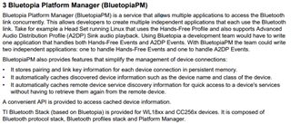

我们计划在其中一款产品中使用 CC2564C。
1) 1)我们是否可以在 iMX 上使用 Bluetopi 作为主机/Linux 堆栈。
2) 2)除 Bluetopi 以外的其他器件、CC2564C 是否支持 BlueZ。
3) 3)根据文档 swru581和以下语句、我们无法同时运行多个配置文件。 在这种情况下、至少我们是否可以同时在 BT 中运行一个配置文件、并在 BLE 中运行一个配置文件/连接。
   “在任何给定的时间点,只有一个应用程序可以访问 Bluetopia 栈。 如果多个配置文件同时使用蓝牙控制器,这会使开发变得困难和复杂”。
4)对于主机子系统、我们是否可以参考 D055685。 但它仅包含 SPP 配置文件。
5) 5)是否可以参考 D055684。 但我只看到 HID 设备角色。 Bluetopia 仅支持 HID 设备、甚至支持 HID 主机角色、但未经过认证。

    3.使用 BluetopiaPM,您可以同时运行多个应用程序。 BluetopiaPM 允许您具有多个蓝牙链接、其中 Bluetopia 栈仅允许您一次运行一个应用程序:
