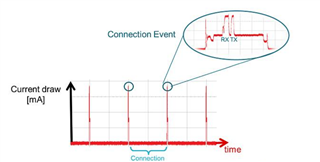

    下图 显示了与 BLE 调试助手通信的从器件(CC2640R2F)的屏幕截图、显示了从器件设置的时间为1-4ms、连接间隔为17.5ms。
    在您提到的7.5/2ms 内、数据的接收传输是否在连接间隔内发生在连接事件中? 与文档中的图片一样、 数据的发送接收仅占用连接间隔的一小部分。 也就是说、如果中央器件发送从器件、而从器件发回中央器件、那么在连接间隔的另一个连接事件中、它可能会非常短?

    -一般情况下、GATT 请求和 GATT 响应不会在相同的连接间隔内发生。 通常、仅在以下连接事件中发送响应。
    我希望这将有所帮助、
