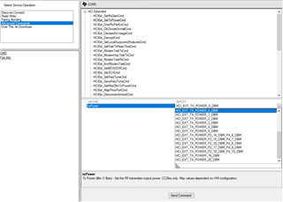

大家好、
我的客户使用 CC2652P、他们希望使用高 Tx 功率执行 Tx 测试。 对于 BTool、 HCIExt_SetTxPowerCmd 仅设置为5dBm。 您能否说明如何将 Tx 功率设置为18~20 dBm? 客户可以使用外部处理器向 CC2652P 发送 HCI 命令。 如果 BTool 无法扩展更高 Tx 功率的选项,请指导如何设置 HCI 命令的参数?
谢谢你。

    实际上、我自己运行了一些测试、似乎 BTool 允许更高的吞吐量。
    此屏幕截图来自 SDK 5.20。

    我不确定您是否看到了我之前的消息。
    如果需要、可使用 BTool 找到用于将 TxPower 设置为20dBm 的 HCI 命令:
    [5] : <Tx> - 09:53:44.344
    -Type           : 0x01 (Command)
    -OpCode         : 0xFC01 (HCIExt_SetTxPowerCmd)
    -Data Length    : 0x01 (1) byte(s)
     Tx Power       : 0x15 (21) (HCI_EXT_TX_POWER_20_DBM)
    Dump(Tx):
    0000:01 01 FC 01 15                                  .....

    Clement 已验证新 SDK 中的 BTool 可支持高达20dBm 的功率。 如果您使用新 SDK 来构建 host_test 映像、它应该支持该映像。 您可以先使用 BTool 进行验证。 谢谢你。
