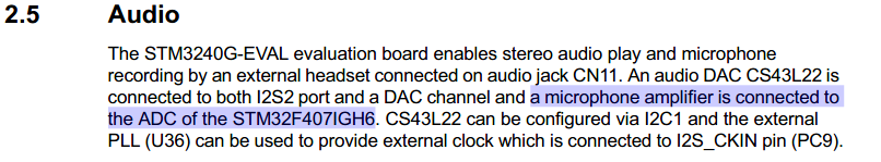

    您好 Hari、
    我们查看了"STM3240G-EVAL 评估板"用户手册、它使用了模拟麦克风(连接到 STM32的 ADC)。
    音频输入未连接 到 CC2564C、 因此它似乎只能使用非辅助 HFP、对吧?
    谢谢。
    BR
    Trevor
    尊敬的 Trevor:
    让我回顾一下 PCM 路径和您的要求、然后回到第二天。
    是的。 PCM 似乎通过 STM32F4路由。 它是 PCM 总线的主器件。 但 CC2546C 仍在 PCM 接口上发送语音、而不发送 HCI 语音。
