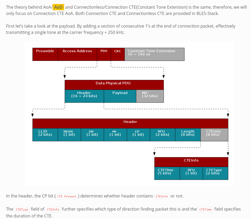

用于 CC2642R  SIMPLELINK-CC13X2-26X2-SDK_4.40.04.04的最新 BLE SDK 支持 无连接 AoA 和周期性广播。由于我们的当前产品不使用 BLE 堆栈、而是使用低级射频驱动程序来实现 BLE 扫描和广播。我要问的问题是:我是否可以使用低级射频驱动程序来实现 AoA 广播 CRC 背后的 CTE 信息? 就像下图一样:
    我看不到您附加的图片-请使用插入媒体功能。 请再附上一次吗? 谢谢!
    最终、您可以使用低级射频驱动程序来实现我们的堆栈支持的所有 BLE 功能-这正是我们所做的工作。 但是、我认为这不是最好的方法。
    您好,
       图片就像这张:
       由于我们当前的产品没有使用 STACK,以便与这些当前产品,兼容、因此我们必须使用低级射频驱动程序来传输 AoA 广播。因此、是否有任何示例代码演示了如何执行此操作?
    这不是使用 AoA 的常用方法、因此目前我们没有任何可用的示例。 请给我一些时间、看看我能找到什么来帮助您。
