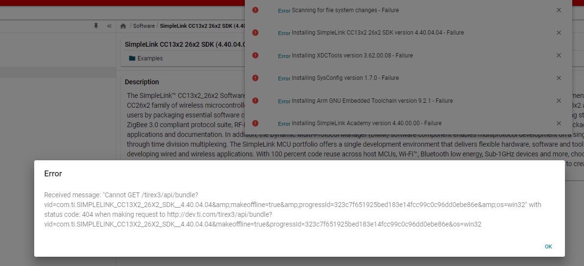

我下载了 CCS 10.2.0、并尝试下载 SimpleLink CC13x2 26x2 SDK 版本4.40.04.04。
下载、提取文件并删除元数据后、我会遇到错误/失败。
是否有人知道如何解决此错误?
-Ole

    感谢你的帮助。 我安装了它并通过 Windows->Preferences->CodeComposerStudio-> Products 将其添加到 CCS。
    但 Resource Explorer 仍需要下载 SDK、XDC 工具、SysConfig、Arm GNU 工具链和 SimpleLink Academy 才能导入示例项目。
    -奥尔

    我们正在调查此问题。 一旦我收到任何更新、我会将其传递给您。

    我们在托管软件包的服务器上遇到了一些问题。 问题已经解决。 可以再试一次吗?
    Ki
    您好 Ki、
    谢谢你。 我刚刚测试了它、它再次运行。
