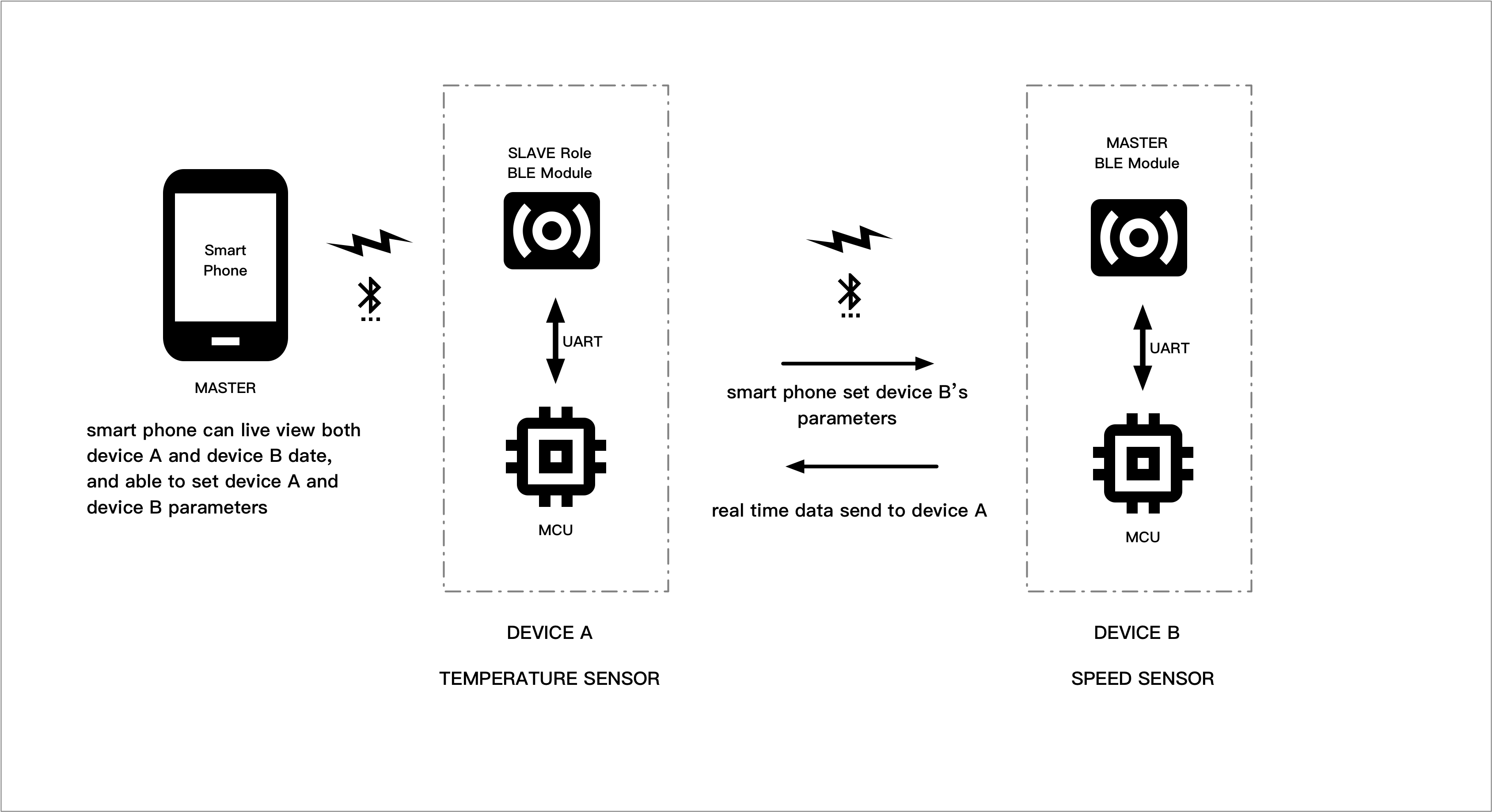

我们有2个产品、例如、一个是速度传感器、另一个是温度传感器、这两个产品都嵌入了市场上可用的 BLE 模块(IC cc2541)并设置为从角色、 我们的客户可以通过智能手机独立实时查看数据,但我们希望使用单个智能手机实时查看和设置两个器件参数,TI 解决方案是否能够处理这些数据?

    您是否在询问多外设、单个中央拓扑? 如果是这样、可以让两个微控制器充当外设、而移动应用程序充当具有多个外设和单个中央拓扑的单个中央。 但是、在这种用例中、似乎中央设备必须处理多个连接。 根据中央设备是 Android 设备还是 iOS 设备、我将参考 iOS/Android 文档、了解如何开发移动应用以实现多个外设连接。
    Jenny
    基本上、根据您的方框图、我在这类应用上没有发现任何问题。 顺便说一下、我建议您使用 CC2642R 而不是 CC2541、因为 CC2642R 是更新的芯片、功能更强大/资源更丰富。
    谢谢您,我将首先查看2642数据表:)
