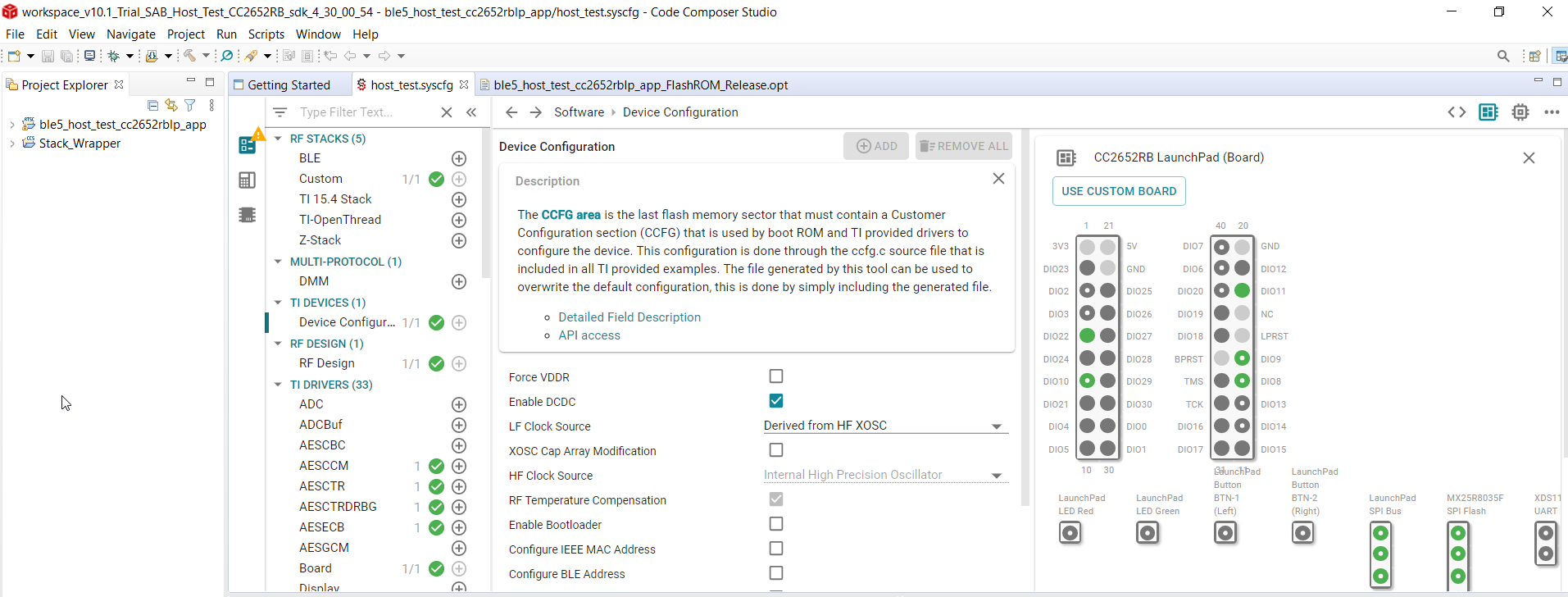

导入新的 host_test 项目、其中我指定:使用自定义板。
从头开始导入 host_test 项目->单击"使用自定义板"->"我保存所有文件"->"重启 CCS"->"PIN 重新定义时出错"、因为 CC2652RB LaunchPad (板)重新出现。

    感谢您将此事提请我们注意。 我也能够在我的设置上重新创建它。 在比较 host_test 的 SysConfig 文件之前和之后、我无法发现任何差异。 我已在内部联系过该团队、并将在收到更新后向您进行更新。

    该团队已为该问题提供了解决方法。 我提交了一个内部 TT、以便在下一个 SDK 版本中修复此问题。 以下步骤介绍了修复您所看到问题的必要步骤:
    -导航至 host_test 的项目规范文件 \examples\rtos\CC26X2R1_LAUNCHXL\ble5stack\host_test\tirtos\ccs\ble5_host_test_cc26x2r1lp_app.projectspec
    -修改 sysConfigBuildOption (第16行):
    • 旧的 sysConfigBuildOption 是:
    sysConfigBuildOptions="--product ${SRC_BLE_DIR}/../../../.metadata/product.json–board /ti/boards/.meta/CC26X2R1_LAUNCHXL
    • 新的 sysConfigBuildOption (FIX)是:
    sysConfigBuildOptions="--product ${COM_TI_SIMPLELINK_CC13X2_26X2_SDK_INSTALL_DIR}/.metadata/product.json --compiler CCS"
    我已经对此进行了测试、并看到电路板现在在选择定制板、保存文件并重新启动 CCS 时成功保存。 如果需要进一步澄清、请告诉我。

    我已经尝试过上述修复(根据我的板进行了调整)、但定制板仍未保存。
    从 文件修改了 sysConfigBuildOptions:
    C:\ti\simplelink_cc13x2_26x2_sdk_4_30_00_54\examples\rtos\cc2652rb_LAUNCHXL\ble5stack\host_test\tirtos\ccs\ble5_host_test_cc2652rblp_app.projectspec
    至:
    全部保存、已保存、但重新启动后电路板消失。
    我是否需要从头开始重新导入 host_test 项目?
    您好 KRS、
    是的、很抱歉不澄清。 确保您启动了一个新的工作区、或者如果您在旧的工作区中工作、则表明您已成功地从工作区中删除了主机测试项目。 使用新的 sysConfigBuildOption 对项目规范进行更改、然后将项目重新导入您的工作区。 然后、您应该会看到、进行更改、保存文件和重新启动 CCS 应该会显示 SysConfig 更改仍然存在。
    Jenny
    它在从头开始重新导入项目后正常工作。 (也移至 CCS 10.2和 simplelink_cc13x2_26x2_SDK_4_40_00_44)
    一个附带的问题:由于此解决方案使用宏{COM_TI_SIMPLELINK_CC13X2_26X2_SDK_INSTALL_DIR}、这意味着我一次只能激活一个 SDK? 这会导致问题吗? 由于 ATM、我 并行安装了 simplelink_cc13x2_26x2_SDK_4_30_00_54。

    这不应构成问题、因为此宏仅指您在以下工作区中使用的 SDK 路径。 这用于所有 SDK 示例(例如、如果您参考 simple_peripheral 或 simple_central 的 projectspec、它们都使用此宏)。
