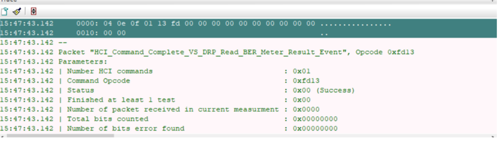

我们希望根据参考附件中的步骤对 CC2564C 执行接收器阻塞测试。
根据下面的方框图、性能监控器件将是笔记本电脑/台式机、配备 HCI 测试仪。
根据 接收到的数据计算 PER 和 BER 需要哪些 HCI 命令?
我在 wiki 页面中只能找到 BLE、无法找到 BT 和 EDR、请提供建议?
让我们知道我需要使用哪些命令、这些命令在基本 BT 和 EDR https://processors.wiki.ti.com/index.php/CC256x_Testing_Guide 的 wiki 中有介绍
请澄清。

    您好、Riz、
    我们更愿意测量 BER 和数据包丢失。 我们已将 EVM 连接到具有10dB 衰减器的传导模式的 DUT。
    我们计算 BER 时失败。
    EVM 命令:
    1. 为 CC2564加载基本 HCI 脚本
    2. SEND_HCI_READ_BD_ADDR à 读取 BT 地址
    3. SEND_HCI_VS_DRPb_Tester_Packet_TX_RX 0xFD85、0x03、0、0xFF、0x1、 0x5、0、27、15、1、 0x01FF
    DUT 命令:
    1. 加载 CC2564的基本 HCI 脚本
    2. 在以下命令中替换 EVM 的 BT 地址
    3. SEND_HCI_VS_DRP_BER_Meter_Start 0xFD8B、0、0、0x91262584DFC8、1、 0x1、27、1000、0x1FF、0x1
    4. SEND_HCI_VS_DRP_READ_BER_METER_RESULT 0xFD13
    结果中无法成功。
    请参阅屏幕截图。

    您在 "Send_HCI_VS_DRPb_BER_Meter_Start "命令中配置的 BD 地址应该是 由其内部 BER 表测试的器件的 BD 地址。  因此、在您的过程中、您应该读取 DUT 的 BD 地址、并输入该地址、而不是 EVM 的 BD 地址。
    有关详细信息、请参阅此处: https://processors.wiki.ti.com/index.php/CC256x_VS_HCI_Commands#HCI_VS_DRPb_BER_Meter_Start_.280xFD8B.29

    我们也尝试使用 DUT BD 地址、但仍然失败。  附加了用于执行的 HCI 脚本和跟踪日志。
    请查看脚本并建议我们如何继续。

    我查看了您的脚本、看起来您仍然没有正确遵循此部分:
    您能否确认"已加载基本脚本"的含义? 您是指服务包吗?
