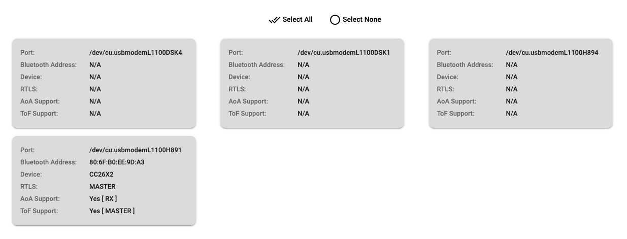

大家好、我购买了多个 CC26X2R1 LaunchPad 板来测试 SDK v3.40中的 RTLS 功能、但我注意到该示例不起作用、至少在新的 RTLS UI 中是如此-无论该板是主器件还是被动角色、它都无法识别该板。

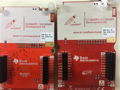

如上图所示、我唯一能发现的区别是1913、1921号、但我不知道它们代表什么、也找不到它们代表什么。
如您所见、1921年的电路板按预期工作、但1913年的电路板未按预期工作。
我已经使用4个板对这些进行了测试、因此以前的板很可能存在一些问题。

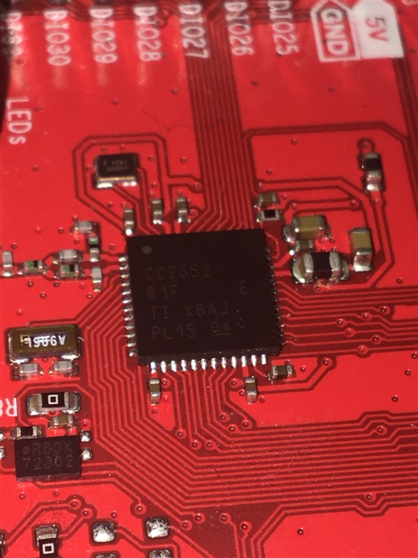

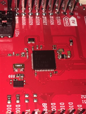

    -验证器件的版本(请参阅 此处)。 我想确保您没有使用修订版 C 设备:)
    -拍摄两块板的另一面

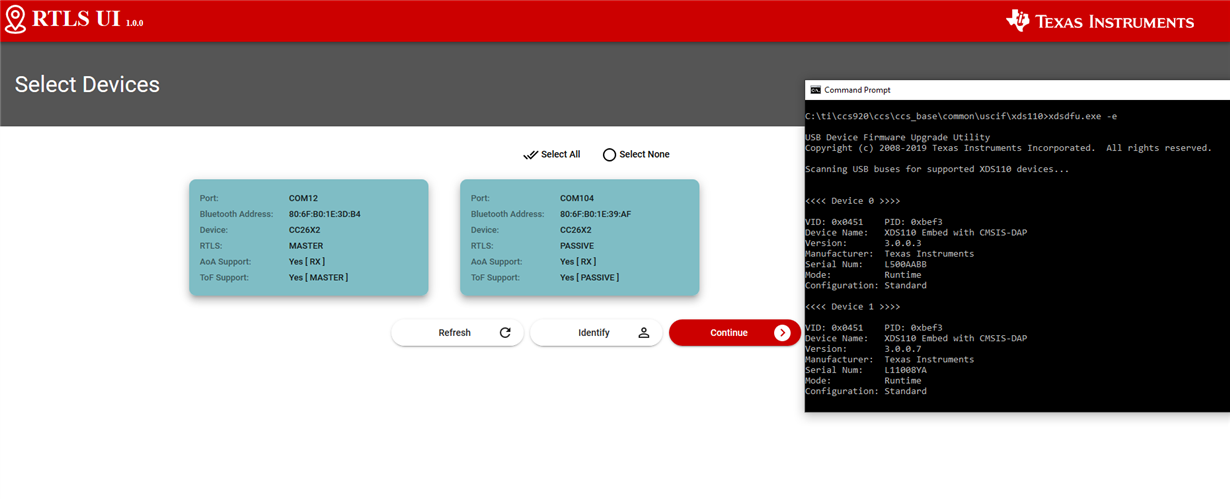

    您好、Clement、我进行了几次测试、作为一个结论、我发现问题与 CCS 版本有关、而不是与电路板版本有关。
    如果我使用 CCS 9.3 (最新版本)更新仿真器固件、则 RTLS_UI 无法识别电路板、但如果我使用 CCS 9.2 (上一个版本)更新仿真器固件、则它适用于任何 LaunchPad。
    因此、我使用了 CCS 安装中包含的 xdsdfu 实用程序、以实现更精确的操作、结果是相同的。
    下面是供您参考的屏幕截图。 左侧的一个可以正常工作、但右侧的一个无法正常工作。

    3.两个器件版本都是 e.

    因此、临时的解决方法是使用 CCS 9.2。
    为供您参考、我运行了类似的测试、但我无法看到相同的问题。 我连接了两个 LaunchPad、并使用了不同版本的 XDS 固件。
