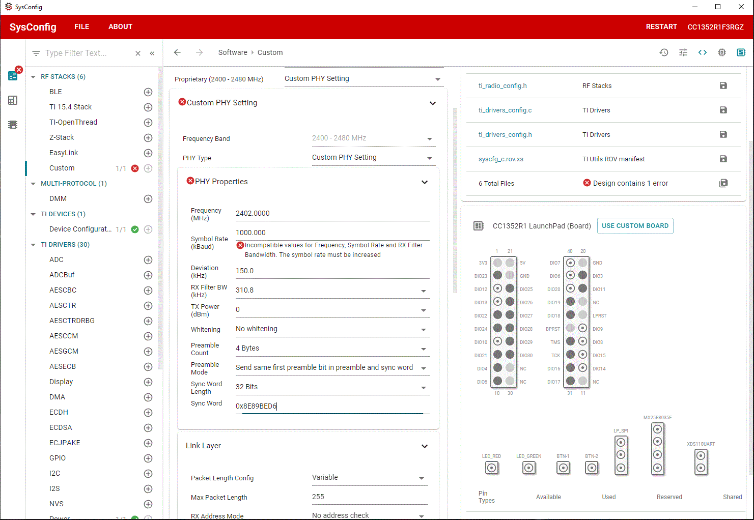

    我启动了 SysConfig 并尝试生成 BLE PHY 层、但无法正确设置符号速率。  BLE 以1Mbs (1000kBaud)的速率传输、最大偏差为150kHz。  但是、当我将这些数字放入 SysConfig 中时、我会遇到符号速率错误。

    如果我使用完全自定义的 PHY、则无法设置波特率和带宽、并且我不能访问 CRC16。
    如果我使用 BLE PHY、则无法更改访问地址。
