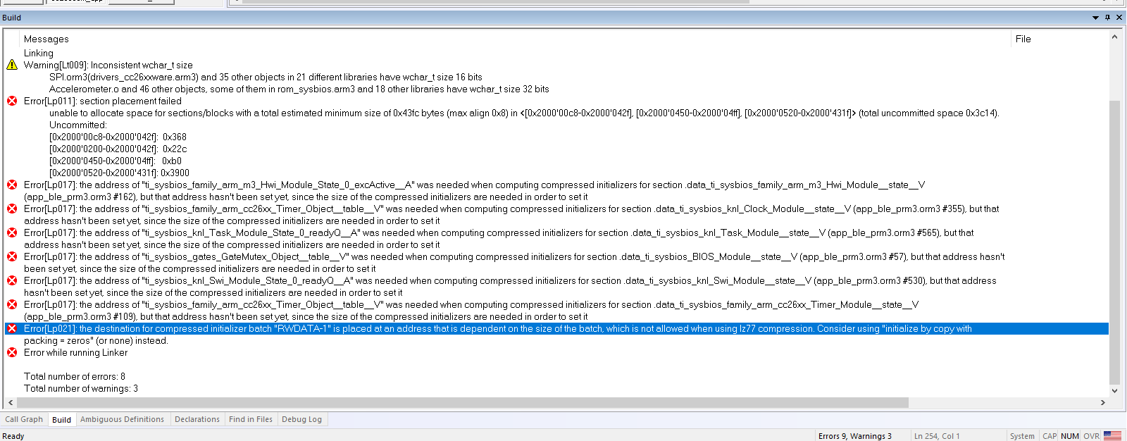

我正在使用适用于 CC2650的蓝牙堆栈版本2.2开发环境。  在编译过程中出现"段放置失败"错误。我有以下问题。
1.为什么 我遇到"分区放置失败"错误?
2.如何解决此错误?

    您是否使用 CCS 或 IAR? 我建议您使用 lates BLE Stack 2.2.3和 CCS 9.3来构建示例。
    我使用 IAR 8.30进行编译。
    您使用哪种确切的 BLE 堆栈版本? 您可能需要版本说明中提到的匹配 IAR 版本。 最新的 ble_sdk_2_02_03_08和 ble_sdk_2_02_02_25需要使用 IAR EWARM 7.80.4、ble_sdk_2_02_01_18需要 IAR EWARM 7.70.2
    我使用的是 ble_sdk_2_02_03_08。
    然后、您需要使用 IAR EWARM 7.80.4。
    为便于您共享参考、我将分享编译错误的屏幕截图。
    您是否使用 IAR EWARM 7.80.4获得这些错误?

    您好 Ankita Tayade、
    我无法帮助您安装 IAR、但我可以尝试为您提供一些有关"段放置失败"错误的指导。 如您提供的屏幕截图所示、您的空间正在用尽(您需要0x43fc 字节、但您只有0x3c14可用字节)。
