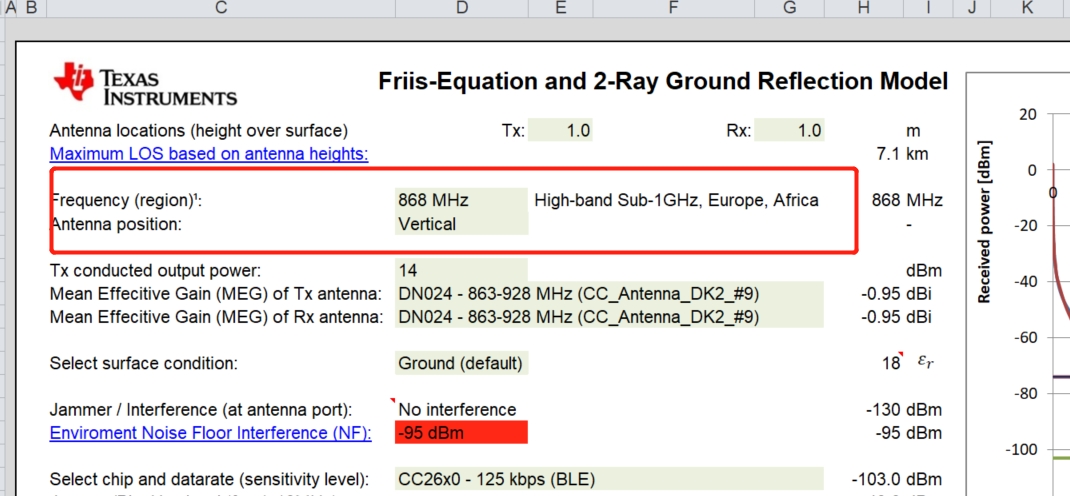

    不确定是否跟随您:您询问 CC2640、但您在周围放置的红色矩形与我们的低于1GHz 产品相关(CC2640仅为2.4GHz)
    您可以使用 http://www.ti.com/tool/RF-RANGE-ESTIMATOR 估算电位范围。

    当我打开该工具时、该 Excel 也对应 于低于1GHz。
    • 当 CC2640在远距离模式下工作时、其工作频率是2.4GHz 还是868MHz?
    • 另一个问题是客户反馈、在开放远距离时、通信距离不会增加太多。 为什么?
    -我假设这是 CC2640而不是 CC2640R2L?
    - CC2640仅在2.4GHz 下运行、请查看数据表。
    -在 Excel 工作表中,您可以选择或写入您正在使用的值。 这意味着您应该在此处选择2.4GHz、而不是868MHz。

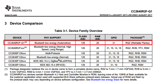

    客户使用 CC2640R2F-Q1。
    除了275KB ROM 之外、cc2640和 cc2640r2F 之间是否不同?
    提供完整、正确的器件型号非常重要、因为 CC2640、CC2640R2F 和 CC2640R2F-Q 不支持完全相同的器件型号。 对于 CC2640R2F-Q1、该器件仅支持1Mbps。 使用距离估算器 Excel 表格时选择此数据速率。
     您好、
    感谢 您的回复。 我已将数据速率更改为1Mbps。
    频率区域如何?  在   远 距离 模式下运行时、使用 CC2640R2F-Q1时需要选择哪个频率?
    如前所述、该芯片仅在2.4GHz 运行、仅在1Mbps 下运行。
    该器件没有特定的远距离模式。
     您好、
    PN 为 CC2640R2F-Q1。 我在数据表中发现、它也不支持远距离、对吧?
    至于 Excel,如果 GPN 是 CC2640R2F-Q1, “ 选择 芯片 和 数据速率” 是否需要 选择“CC26x0-1Mbops”或其他内容?
    当我选择 "CC26x0-1Mbops"时、我可以选择很多频率(区域)、868M、2.4G...我应该选择哪一个?
    如前所述、该芯片仅在2.4GHz 频率下运行、这意味着您必须选择该频率。
    是的、CC26x0 1Mbps 是最接近的。 重要的是、您选择的设置应提供与数据表中所用模式相同的灵敏度。
