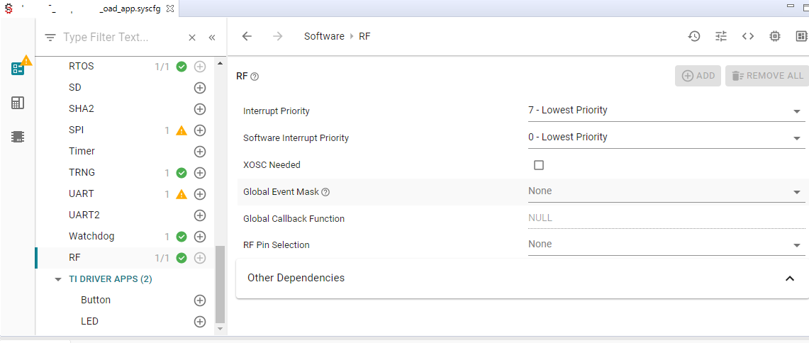

我将"XOSC Needed"(在 SysConfig 中)设置为 false、现在我获得的电流消耗相对较低。
以下是我的问题
1) 1)如何在待机模式下实现稳定电流
2) 2)是否可以关闭 SysConfig 中所需的 XOSC、我正在获取低电流、但想知道低功耗是否合适?

    对于2):
    当我快速浏览 syscfg 时、我找不到"XOSC Needed"。 您能否给出一个屏幕截图、说明您在 syscfg 中的哪个位置找到了这一信息?
    请看一下。
    有更新吗?
    2) 2)我认为关闭它是可以的。 我假设 XOSC_HF 通常仅在需要时启动。
