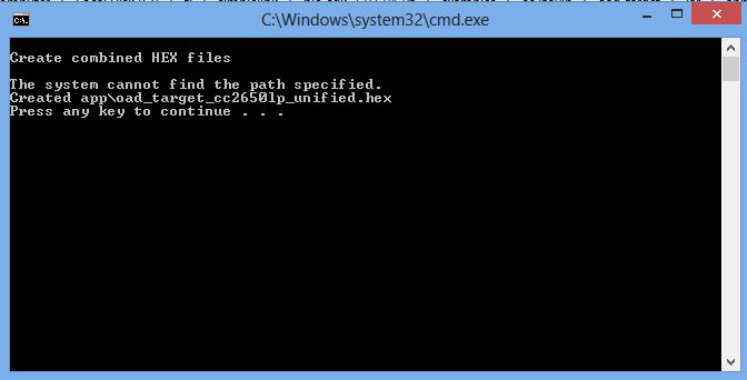

在这种情况下、我无法创建统一的十六进制文件。
出现错误后、我运行 merge.bat 文件。
请提供一些有关创建统一十六进制文件的想法。

    请尝试以下操作:
    -从目录$BLE_INSTALL$\examples\cc2650lp\oad_target\IAR\app 中运行 merge.bat (即目录中的第一张 CD、然后运行脚本)
    -打开 merge.bat 文件并验证 python 的路径是否正确。 还要验证 hexmerge.py 路径是否正确
    如果前面的几行没有解决您的问题、您能否指定您正在使用的 BLE 堆栈版本?
    我希望这将有所帮助、

    感谢你的答复。 已成功创建统一十六进制文件。 现在问题是创建映像 B (简单外设- OAD 映像 B)。 我正在按照用户指南中给出的步骤进行操作。 更改片上 OAD 设置后、未发现简单外设。请给我一些创建片上 OAD 映像 B 的解决方案
