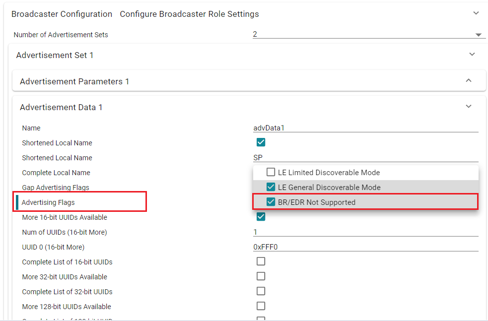

大家好、团队、
我们将使用 simplelink_cc13x2_26x2_SDK_4_20_01_04的主机测试示例。
当我们使用 HCI 命令将其配置为外设器件并在 NRF 连接应用程序中检查广播时、它会将器件类型显示为 Classic 和 LE。
我们只想在 LE 模式下进行 brodcast 请建议我们如何启用相同的。

    您能不能发布您的广告数据数组吗?
    我相信您可以使用 现有的 ADTYPE 标志或 GAP_ADTYPE_FLAGS_BREDR_NOT_SUPPORTED 标志。 这是 gap.h 中的定义、指示不支持 er/bdr 的发现模式。

    尊敬的 Vijendra:
    我认为这是禁用 ER/EDR 的推荐方法。 但是、对于我的第一个帖子中的错误沟通、我深表歉意。 您可以通过 SysConfig 进行修改、而不是手动将此标志 ORing 到生成的广播数据数组。
    导航到项目中的.syscfg 文件并访问应位于 BLE 选项卡下的 Broadcaster Configuration。 在 Broadcaster Configuration -> Advertisement Data 下、有一个名为 Advertising Flags 的参数、您可以在其中禁用 BR/EDR。
    启用不支持 BR/EDR、保存.sysconfig 文件并重建项目后、应使用 BR/EDR 不支持标志生成广播数据数组。
