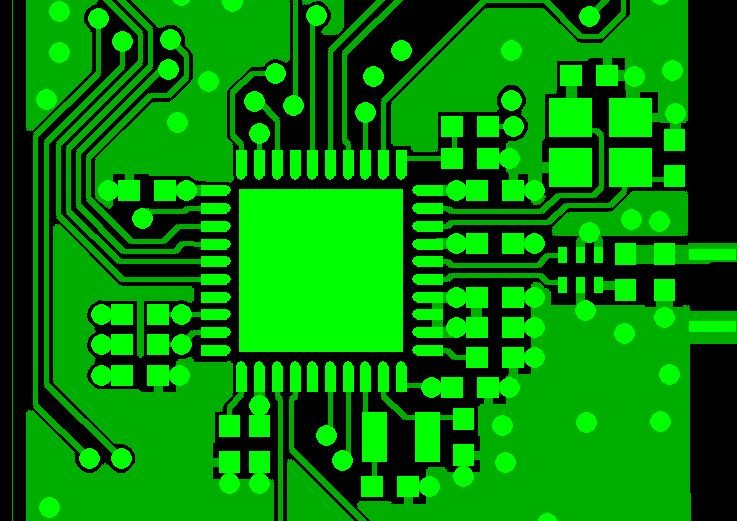

我使用低功耗片上系统 CC2541设计了一个原型 PCB、我的问题很简单。
您是否知道 PCB 的最小总长度和宽度是为了获得最佳性能? 我想以47 x 17毫米的总尺寸开始设计。 我知道最终的无线性能取决于许多其他细节、但首先让我们来了解一下理想的尺寸。 我仔细阅读了 CC2541的参考设计、但该 PCB 非常大、不符合我的尺寸要求。
Apostolos
    在1英寸 X 1英寸的尺寸中似乎是可行的。
    请参阅 CC2541 SensorTag 设计以获取参考。
    以下是 CC2541 SensorTag 核心设计的屏幕截图、可供您随时参考。
