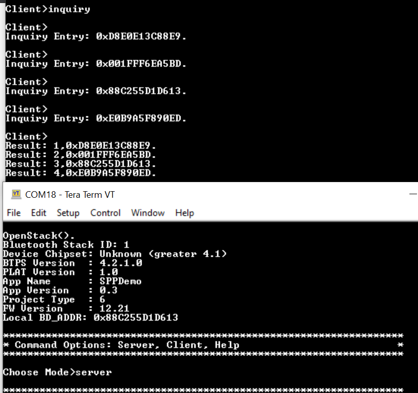

现在、我学习 CC2564MODA 的演示应用、我已经成功地通过 STM32F407运行 SPP 演示并实现了"server>- open 1"行、但我一直无法 通过蓝牙搜索"SPPdemo"。
请尽快帮助我分析这个问题、谢谢。
    您是指无法从对等设备发现 SPP 服务器吗? 您使用的是哪种客户端设备?
    我使用了一台设备作为服务器、使用另一台设备作为客户端。 但是,如果我使用客户端查询服务器,则找不到任何设备。
    当我选择一个作为客户端时,我无法使用我的手机或 BlueTerm 应用程序找到"SPPdemo"。
    好的、如果我理解您的问题、就是在询问时没有出现任何问题。 您是否尝试按照 SPPDemo 应用 wiki 页面中的步骤操作以确保正确使用演示?

    我刚刚运行 SPPDemo、无法重现此行为。 您使用的是什么服务包和 MCU? 以下是我的结果...

    我使用了通过 USART6与 CC2564MODA 连接的 stm32f407ZG EVB、但 它始终无法通过电话发现、也无法查询其他器件。
    然后、,我使用了与 CC2564MODA 连接的 MSP432 EVB、但是 可以通过电话找到"SPPdemo"。
    那么、它可以与 MSP432配合使用、但不能与 STM32配合使用正确吗? 能否确认 您在 STM32上使用此 SDK 和此服务包? 由于您使用的是 MODA、因此请确保它是 CC2564X 版本、而不是 CC2564C 版本。

    当然、我在 STM32上使用了服务包。
    然后,我确认使用 CC2564X 版本。 当我设置 SDK 时,文件名为“CC2564x STM32 Bluetopia SDK v4.2.1.1 Floder”。
    嗯。 我不确定会发生什么情况。 您使用的是什么电话? 您可以尝试使用 BLE 扫描仪应用吗?
