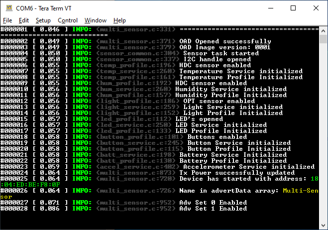

    即使示例页面上的映像不反映默认工程、运行工程时器件的日志也应反映初始化和使用的配置文件。 您是否看到霍尔传感器在您的终端进行初始化?
    ELIN
    您好、Elin、
    我没有看到霍尔传感器正在初始化、请参阅下面的内容

    [引用 user="Septimiu Mischie"]我看不到正在初始化霍尔传感器
    好的、这意味着您正在运行默认项目。 因此、如果您想使用霍尔传感器、应该对其进行初始化并在代码中使用它。 您可以检查其他配置文件的初始化方式和位置。
    SDK 文档通常在有新版本的 SDK 时进行更新、我无法保证何时会解决此内部请求。 因此、在继续进行项目之前、不要等待文档中的修复。
    如果您在使用示例时遇到任何新问题、请创建另一个 E2E 主题。 另外、请将此主题标记为已解决、因为原始问题已解决。
