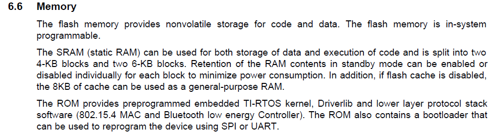

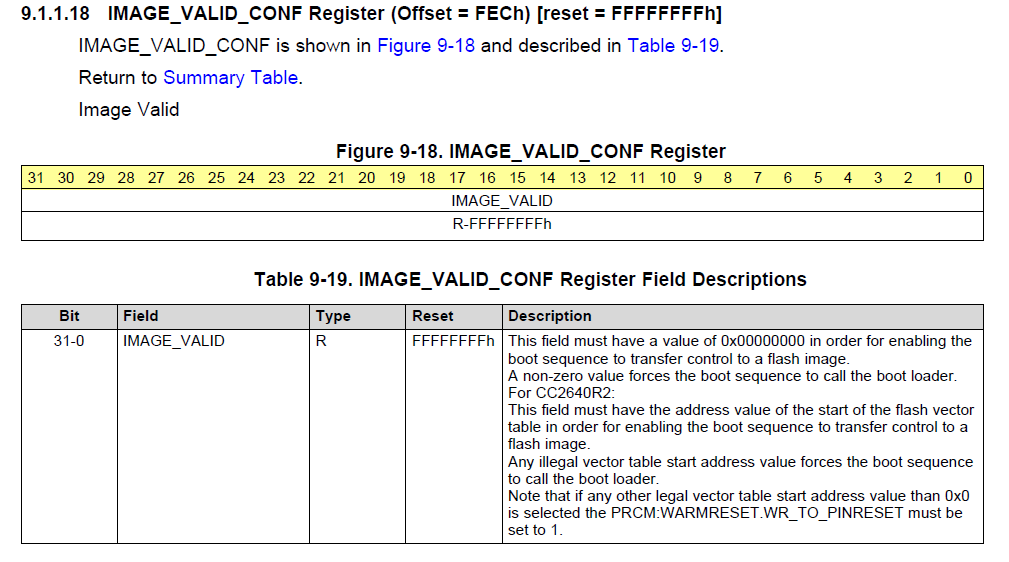

    您好、Fredrik、
    感谢您的回复。
    对于出厂的芯片、以下哪一项是正确的。
    1。TI RTOS 已预加载、 且 IMAGE_VALVE_CONF 寄存器(偏移= FECh) = 00000000h
     IMAGE_VALLED_CONF 寄存器(偏移= FECh) = FFFFFFFFh
    Ajith
    您好 Ajith、
    2) 2)正确。 离开 TI 时、器件的闪存为空。
    Fredrik
    谢谢 Fredrik。
    但我希望它不会完全空荡荡的。 它应该具有有效的引导加载程序、以便 通过 UART 接受新的 RTOS 映像。
    Ajith
    引导加载程序位于 ROM 中、而不是闪存中。
    Fredrik
    在 CCFG 和 RESET 引脚中进行适当设置后、器件通过 UART 进入引导加载程序。
