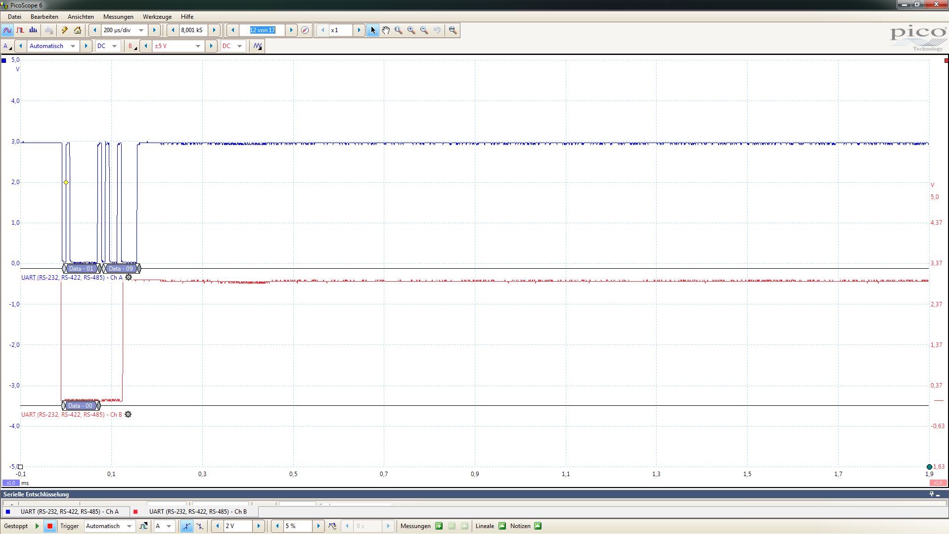

我尝试使用微控制器 STM32F407测试蓝牙模块(CC2564C 双模蓝牙控制器评估模块)。 为了进行连接、我在 STM32F4 MCU 上使用了 TI 双模蓝牙协议栈。
第一步、我检查了 USART 连接是否在没有 CC2564C 模块的情况下工作。 情况就是这样。 我使用示波器读出 USART3_TX 和 USART_RX (微控制器板上的引脚 PD8和 PD9)。 之后、我插入 CC2564C 模块并尝试使用特定于供应商的命令读取器件的 DER 地址(请 参阅:http://processors.wiki.ti.com/index.php/CC256x_VS_HCI_Commands)。 控制器发送正确的命令后、器件没有反应。
整个实现方案以以下教程为导向: https://bluekitchen-gmbh.com/btstack-port-for-stm32-f4-discovery-board-with-cc256x/
蓝牙开发板是否可能无法正常工作?
    您可以获取固件日志吗? 这些日志将显示控制器是否已正确初始化以及是否与主机通信。
    processors.wiki.ti.com/.../CC256x_Logger_User_Guide
    我购买了第二个评估板来测试功能。 在相同的配置和代码下、它可以正常工作。  我读出 BT 器件地址(见图)。
    然后、我放置在旧器件上、结果将显示在下一张图片上。
    因此、对我来说、旧设备似乎无法正常工作。
    谦逊 很高兴听到另一块电路板解决了这个问题。
