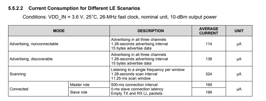

您能否澄清 CC2564mod BLE 模式功耗?
我想确认这种消耗是如何提高到 BLE 模式的。
我们只有这些信息。 但是、CC2640或某些仅 BLE 器件提到了"待机电流"、" RX/TX 电流"
我们想比较这些信息。
请确认此值吗? 如果该值未被确定, 您是否满足 BLE 消耗要求并告诉我们该数字是什么?

    谢谢。 我想确认 CC2640与 CC2564的功耗(仅 BLE 模式用例)。
    Kz777、
    遗憾的是、这两种器件的功耗汇总并未在线、因此无法轻松进行功耗比较。 我们的 C2640R2器件是我们较新的 BLE 唯一芯片、定位为低功耗 BLE 解决方案。 该解决方案的功耗应低于双模器件 CC2564。
    Vince
    请告诉我们 CC2564 BLE 毛电流范围吗?
    我理解这个细节范围。 不过、我想知道粗略的距离。
    对于 CC26xx,RX/TX 大约为6mA,这是20-30mA 吗?
    Kz777、
    如果您将 CC2564器件置于监听模式、则有助于降低整体功耗、但与 BLE 不能媲美。 与 CC26xx 器件不同、CC2564将连续发送/接收。
    因此、在监听模式下、当 TX/RX 没有数据时、主器件的电流消耗为169uA (如您提供的表所示)。 当它为 TX/RX 时、 根据 CC2654MODx 数据表的第4.5.1节、平均电流消耗被表示为"连续传输";GFSK 为107mA 最大值、EDR 为112.5mA 最大值。
