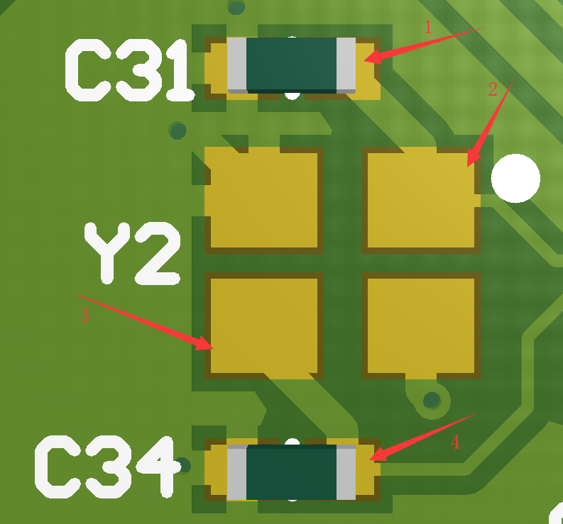

      当我们使用 示波器探头或 万用表探头或人手触摸32MHz 晶体2连接点时、如下所示。
(我们使用2种晶体。一种是2引脚。 另一个是4引脚)。
我的 CC2541器件立即停止工作。然后 CC2541器件在上电后很可能再次损坏。
除非对其进行 agian 重新编程、否则无法使用。 我们发现、如果我们使用4引脚晶体、闪存损坏问题会更小、但仍然存在此类问题。
您对硬件和软件是否有任何建议的预防措施?
    触摸其中一个 xtal 端子将导致 负载增加、xtal 停止摆动、因为不再需要进一步的振荡。 是当访问闪存(通常为写入)时钟停止、这通常会导致闪存损坏。
    但这是个问题、因为用户不应访问 PCB 上的触摸节点。
