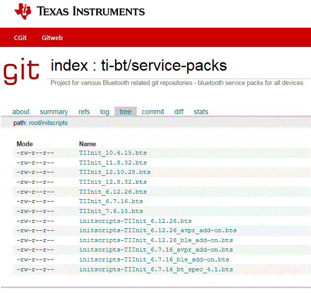

我尝试根据"HCITester Tool User's Guide SWRU136B"在我的 PC (Windows7)上安装 HCI 测试仪。
我想通过 HCI 测试仪访问 LAUNCHXL-CC2640R2。
1) 1)在安装时应选择哪个*。XMLfile? 请参见下图。
2) 2)我应该选择哪个*。bts 文件? 请参见下图。
请提供建议。
此致、Shoko

    你好,Shoko,
    如文档第1.2节"配置要求"中所述、应使用 XML 文件和蓝牙脚本的最新版本。
    有关要使用的 BTS 文件的更多信息,请参见 README 文件。
    ELIN

    我不知道哪个 XML 文件是最新版本。
    我读取了自述文件、但我不知道应该选择哪个 BTS 文件。  我完全不知道。
    普通人能否仅通过"HCITester Tool User's Guide SWRU136B"...来理解它?
    此致、Shoko
    你好,Shoko,
    最新版本是版本号最高的文件。 例如、最新版本的 XML 文件是 TIInit_12.8.32.xml。
    很抱歉、我现在看到自述文件不包含用于 CC2640器件的文件...
    有一个 wiki 提供了有关 HCI 测试仪(包括 CC2640器件)的更多信息、但没有提到 BTS 文件。 您能否按照 下载、安装和配置 HCI 测试仪中的步骤 来查看该测试仪是否正常工作或是否必须下载 BTS 文件?
    ELIN

    你好,Shoko,
    您是指 BTS 文件吗?
    如自述文件中所述 、BTS 是蓝牙脚本的缩写、其主要用途是在蓝牙设备通电后运行初始化脚本。 在应用手册中、说明必须修改 BTS 文件才能使 HCITester 正常工作、以及如何执行该操作。 有关详细信息、请参阅这些资源。

    你好,Shoko,
    请尝试使用我建议的文件查看您是否可以使其正常工作。 如果这不起作用、请回复此主题、并详细说明您尝试了什么以及遇到了什么错误。
