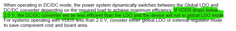

我知道、当 CC2642R 以内部直流/直流转换器模式运行并且 VDDS 由1.8V 供电时 、内部直流/直流转换器的效率将会降低。
这基于 CC26XX 应用报告:
当 VDDS 由1.8V 供电并由高于2.0V 的电压供电时、效率有多大差异?
根据以上陈述、我想知道效率的精确度"低"多少

    顺便说一下、您提到的是哪份应用手册? 措辞相当糟糕。
    这是应用手册:
    e2e.ti.com/.../26xx-layout-considerations.pdf
